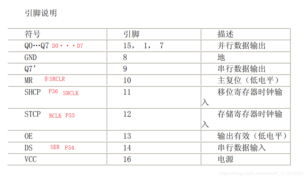

74HC595
在这里插入图片描述
74HC595是中间那片。
74HC595是硅结构的CMOS器件。兼容低电压TTL电路,遵循JEDEC标准。具有8位移位寄存器和一个存储寄存器,三太输出功能。
而两个寄存器有不同的时钟,但都是根据上升沿触发。
74HC595原理和使用
在这里插入图片描述
单片机芯片通过P35P34P36三个IO口来控制D0~D7的输出。
当然如果不用74HC595而直接让LED点阵连接单片机也可以,但这里不谈那个。

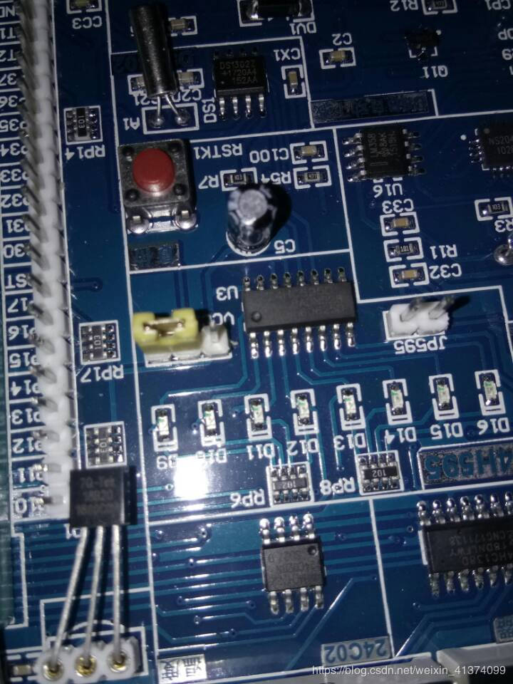

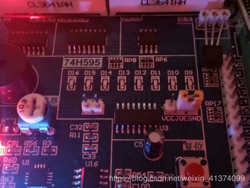

值得注意的一点是,OE这个口为低电平有效。如果其有效,那么输出就有效。这个有JOE这个开关来控制。单片机短接片一般没被操作时,短接片是OE短接VCC,为了让OE有效,应该让其短接GND。
在这里插入图片描述
在这里插入图片描述
同一种芯片的引脚的名字可能不同,但是引脚是一样的。
当我想要使用这块芯片实现,串行输入并行输出的时候,
电源口就不说了,输入口(SER)准备好输入数字(8个)的第一个。两个时钟信号(SRCLK、RCLK)初始化为0。(非SRCLR)复位口为1(不复位)。JOE段子接GND,让OE为低电平(输出有效)。
移位寄存器时钟信号(SRCLK)出现上升沿,串行输入口输入一个数字
第二步运行8次,8次后,需要输入的8位数字就都放在了对应的位置上
存储寄存器时钟信号(RCLK)出现上升沿,8个并行输出口同时输出。

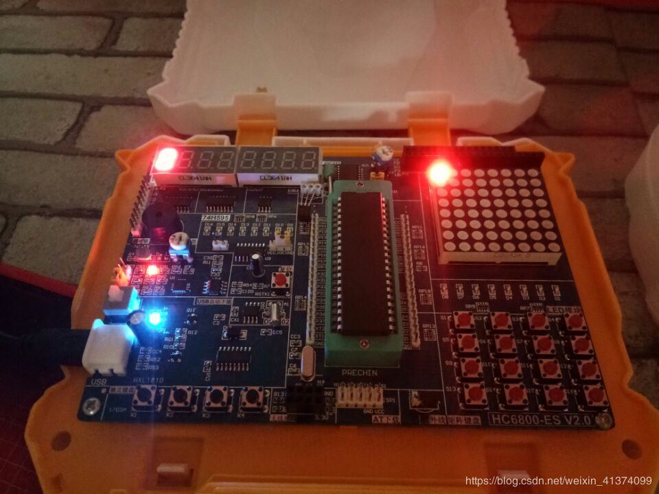

点亮阵列左上角的LED灯

显示结果:
在这里插入图片描述
如果JOE与GND没短接的话会出问题。
在这里插入图片描述
去掉JOE处的短接片后,如果用手指触碰接口的针多次,LED阵列的那盏灯会灭(如果按复位按钮,等也会灭)。解决方法是按USB口旁边的开关重启就行了。

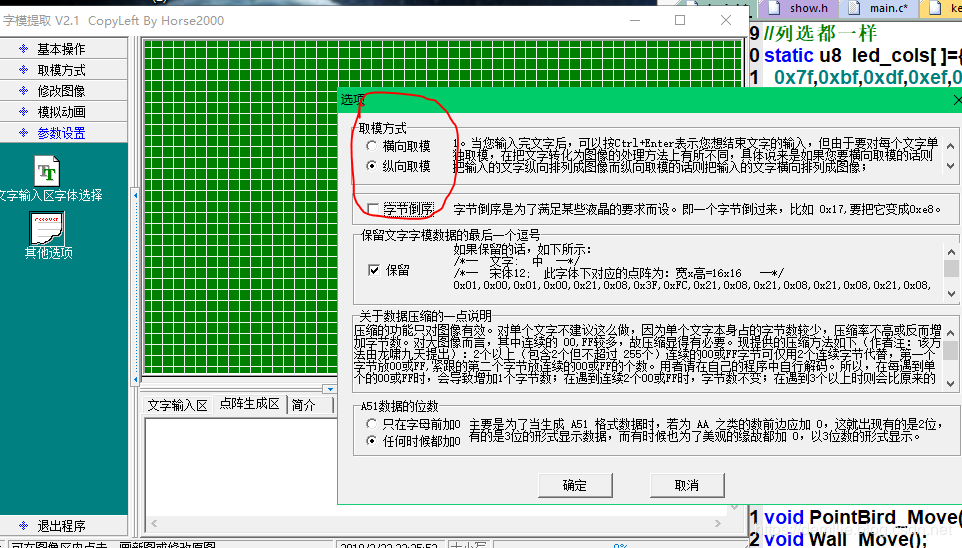

普中HC6800-ES V2.0开发板资料常用辅助开发软件文字取模软件
里有一个取字模软件,可以选择特定的阵列,然后处理后得到自己的位选和段选分别的十六进制。
这里准备一个:链接:https://pan.baidu.com/s/1yKKo6xzj9cvhLAgz6MTz4Q
提取码:s297
复制这段内容后打开百度网盘手机App,操作更方便哦
打开软件后,新建8X8的图像,模拟动画,放大格点,用鼠标在白色窗口中点上自己想要的,取模方式,C51
在这里插入图片描述
如果选择的是纵向(行选),那么列选是通用的
0x7f,0xbf,0xdf,0xef,0xf7,0xfb,0xfd,0xfe
如果选择的是横向(列选),那么行选是通用的
0x80,0x40,0x20,0x10,0x08,0x04,0x02,0x01
更改纵向还是横向在参数设置-》其他选项里
在这里插入图片描述
1.为了显示正确,必须先选通用的,再选另外一边
2.一般另外一边在显示和延迟后需要消隐

同样如果不短接JOE和GND,还是会出错(输出无效)。但是不碰JOE端子,显示还是正常的。
有这么个有趣的结果,如果不短接JOE和GND,用手指按着JOE端子VCC和JOE上。
在这里插入图片描述
手指接触VCC和JOE时,输出无效,一部分灯就没亮(不是灭了)。
当手指没有接触时,又恢复正常(一部分)。

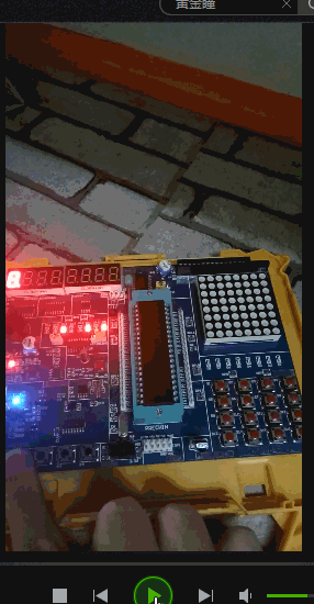

Point_Game
64个灯中,我打算选一个灯做Point Bird,这个Bird只会上升和下降。会有障碍从右边生成并移向左边,如果Bird撞到障碍或掉了下来,那么就判断为输。
一共3个模块,
keyproc : 独立按键的控制
show:列选和行选
logic:游戏初始化,倒计时,移动,显示等

显示效果:
在这里插入图片描述
在这里插入图片描述
