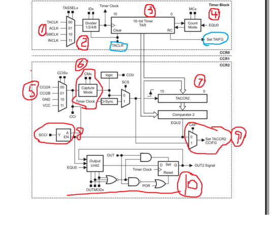

其实,看datasheet现在真的掌握方法了,看完简介关键就是看懂下面这张图,在编程的时候熟悉相关寄存器的操作就可以了
并且看图也还有个先后的顺序,因为机器是死的,运作起来是要靠晶振的振动,所以看图的时候,可以依据时钟源这条主线来看
首先,目光聚集在标号1,特点2讲了,可以调节的外部时钟源,有4种可以用的时钟源,
之后标号2是一个分频器,可以进行三种分频,
在接下来标号3是一个16位的工作区,就是一个加一计数器吧,
在接下来标号4就是一个计数器,计数器的话,有4种计数模式;
这里还是需要注意画蓝色的控制位,TACLR这个控制位是计数器还有定时器的复位控制位,如果这一位置位,则时钟源,分频比,还有计数器的方向都需要重新设定
Set TAIFG这个是计数器的中断标志位
接下来下面这一部分才是重头戏,捕获比较,标号5是捕获模式的比较来源,有四种捕获模式选择
标号6是一个捕获时钟源的同步选择,一般选择的是与内部时钟先一致,以避免内部资源的冲突
标号7是一个捕获寄存器,用来存放不同的时间戳,进而计算出脉宽的长度
标号8是一个锁存位
标号9是用来选择捕获模式还是比较模式
标号10是用来输出各种控制波形,比如PWM波形等等

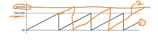

在接下来便是计数器模式的介绍,430提供三种计数模式,增计数模式,连续计数模式,增减计数模式
增计数模式的话,这里需要注意的是增计数模式与连续计数模式差不多,都是输出锯齿波形,但是他们的峰值是不同的,因为增计数模式的话的峰值是用户自己设置的,设置的值存放在TACCR0的寄存器上,但是连续计数模式的峰值是固定的,是一直计数知道16位全部溢出,所以峰值是0xffff
图中所示,1表示增计数模式的话,2表示连续计数模式
值得注意的,值增计数模式的话的时候,如果突然间TACCR0上的值被改变,表示峰值被改变,假设由原来的峰值A变成峰值B
如果峰值B小于峰值A,则计数器马上变为0,重新开始技术
如果峰值B大于峰值A,则计数器会超过A,一直加大B,在变为0,之后输出峰值位B的锯齿波

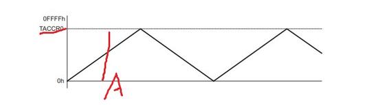

接下来便是增减计数模式,这个比较有意思,他可以得到一个三角波,见图:
注意的是,该三角波的峰值也是可以调节的,还有三角波的技术具有记忆性,所以使用时需要注意,所谓的记忆性,就是在A出来一个暂停,他会暂停,并且恢复之后,计数的方向都不会改变
