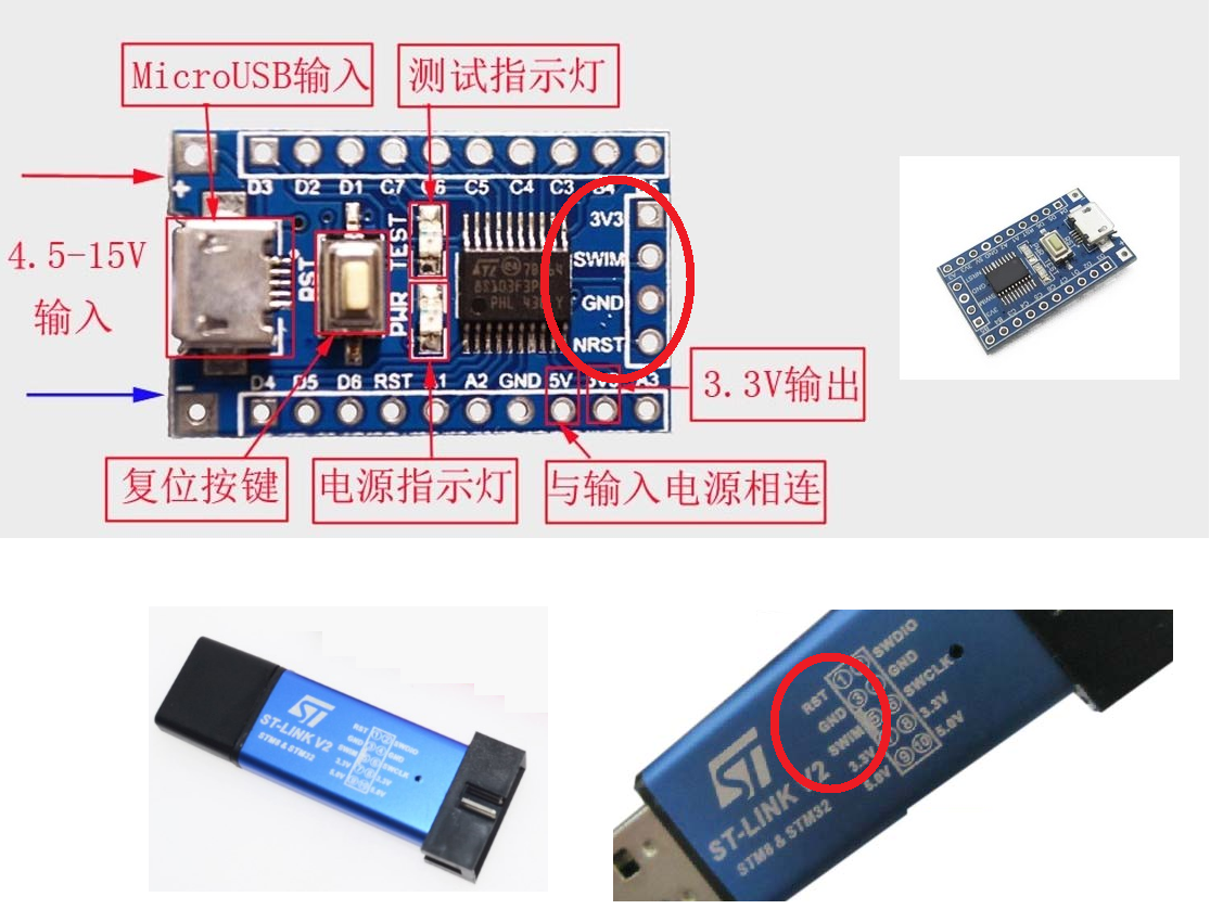

【1】我使用的开发板和烧录器
首先,我用的是STM8S003F3P6这款开发板,淘宝上就有了,5块钱以内吧
然后是烧录器,ST Link,大概20块钱以内吧
搜寻『STM8S 开发板』『ST Link』就可以找到了
我这边不会给出链接,我不是来推销的
另外,这边顺便给出烧录时需要接的线(图片)
总共需要4条线(3条?)
『3.3V』『SWIM』『GND』『RST』(也许RST不需要?)
为什么会这样认为?我一开始也是接4条,后来不小心RST没接,也能烧录。。

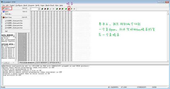

【3】烧录软件和界面
一样先给出资源,烧录工具stvp
https://pan.baidu.com/s/1Oo8XVhObRJoSfjjtA1k3zw
提取码:vwg9

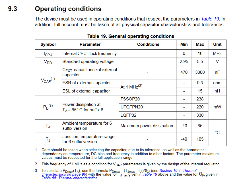

 对了,如果你是直接买芯片回来焊接(自己搭建板子),不使用开发板,在Vcap(第8引脚,文章再往下拉会有引脚图片),要额外电容接地哦

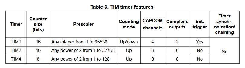

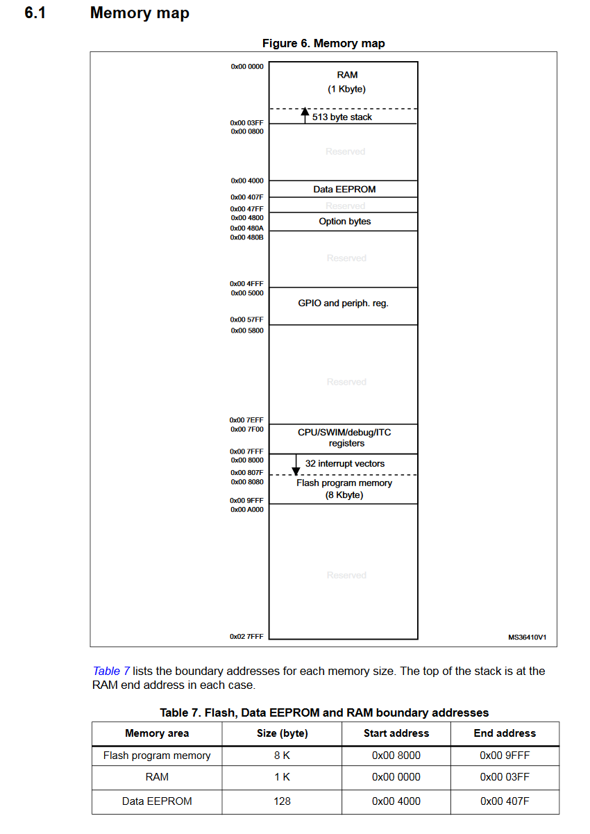

功能大概就是这是一个8K Flash、1K RAM、UART和SPI各一个、定时器有三个
大致上常用的,必须了解的也就这些了
定时器的部分,有的芯片好像有TIM1~8吧(总共8个)
但是这个STM8S系列只有3个,也就是TIM1、TIM2、TIM4
并不是所有的芯片都要把8个定时器塞进去

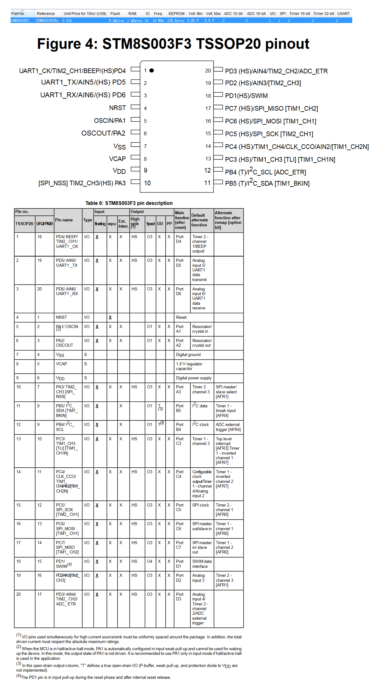

最后一点,关于PB4和PB5这两个引脚
如果想要用它的GPIO功能,在引脚外面,必须加上拉电阻
曾经调试了半天,一直以为代码哪里写错了。。

 最后是Vcap的电容,需要470N~3300N
