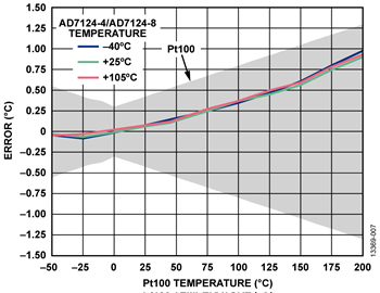

采用两点校准和线性化,在−50℃至+200℃的温度范围内,3线系统的整体精度优于±1℃。 在全功率模式、选择sinc4滤波器、输出数据速率为50 SPS的条件下,系统的典型无噪声码分辨率为17.9位;在低功耗模式、选择后置滤波器、输出数据速率为25 SPS的条件下,系统的典型无噪声码分辨率为16.8位。
CN0383_Verified_Circuits
    图2:温度精度测量(Sinc4滤波器、全功率模式、50 SPS,仅执行25℃一次性校准)

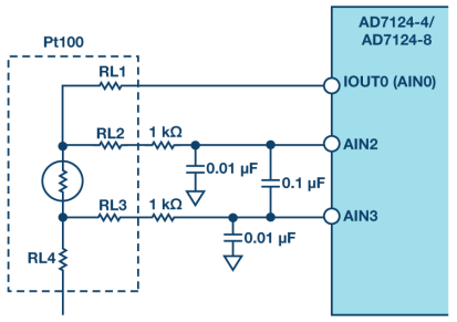

ADI出版的技术周刊《模拟对话Analog Dialogue》,解析了ADC前端R-C无源器件对测量精度的影响,详见ADI官网的《RTD比率式温度测量的模拟前端设计考虑》。
Figure 6
图3:使用AD7124进行RTD测量的模拟输入配置

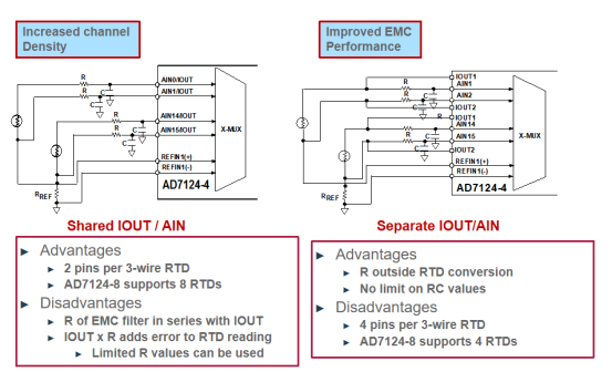

一片AD7124-8最多可支持8路3线制RTD。若对EMC抗扰要求很高,建议改用右侧的接法,一阶无源滤波的R/C值,可以取大。此时一片AD7124-8,仅支持4路3线制RTD。
无标题
图4:三线制的两种接法,侧重于通道密度或者EMC性能

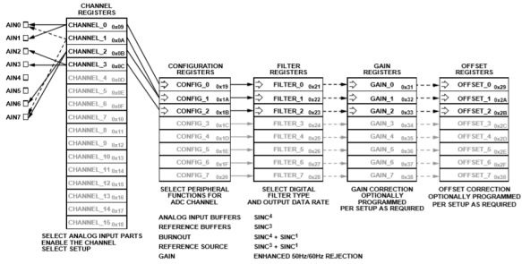

AD7124灵活的硬件配置,需配合同样灵活的软件配置,来最终实现。共计有8种独立设置(Channel Register不同于物理通道,甚至可以8/16路物理通道,采用同一套Config),每种设置包括以下四个寄存器:
• 配置寄存器 Config_N
• 滤波器寄存器 FILTER_N
• 失调寄存器 OFFSET_N
• 增益寄存器GAIN_N
图5:差分和单端混合配置(使用多种公用设置)

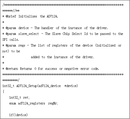

ADI官网提供non-os的驱动代码,一段典型的驱动初始化代码,如下:

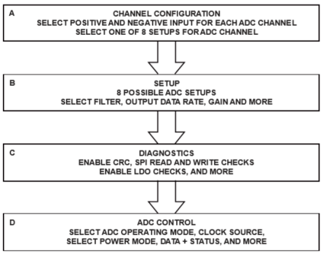

以下为建议ADC配置流程:
