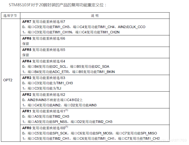

5、如需输出pwm还需要设置选项字节
STM8S---选项字节(Option Byte)写操作之IO复用 - FreeApe - CSDN博客 https://blog.csdn.net/FreeApe/article/details/47008033

    /*写操作,0x02:PD2。0x00:PA3*/

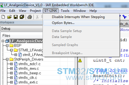

6、通过IAR修改选项字节
STM8在IAR中Option Byte配置 - STM8 - 论坛-意法半导体STM32/STM8技术社区 http://www.stmcu.org.cn/module/forum/thread-607140-1-1.html
1、在工程Options...选项Debugger中选择你的调试工具,选择好后会在IAR的菜单栏中出现对应的调试工具菜单。如下图所示,我这里选择的是ST_LINK。
2、选择上图所示ST_LINK菜单中的Option Bytes选项,进入下图所示的设置界面。
3、通过右键修改需设置的选项,保存并记住保存的路径。

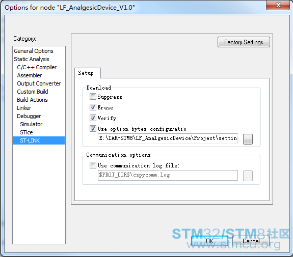

4、如下图所示再次打开工程Options...对话框,选择你是用的调试工具选项。我使用的的是ST-LINK。勾选Use option byte configuratio并添加刚才保存的Option Bytes设置文件。添加设置文件时可以使用绝对路径也可以使用相对路径。图中所示为绝对路径,建议使用相对路径如$PROJ_DIR$settingsobcf.obc。

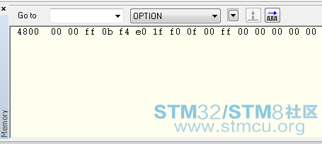

5、进入程序仿真调试,在Memory察看窗口中选择OPTION选项,就可以察看到如下图所示option bytes配置结果。
