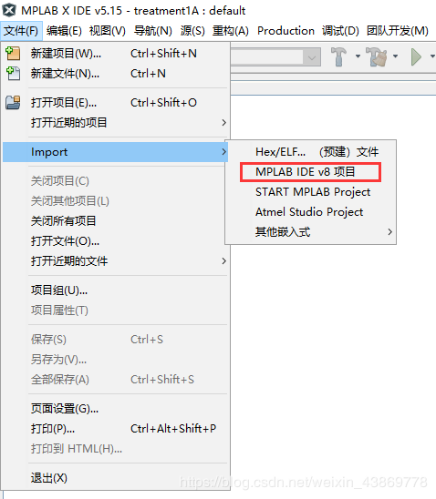

导入低版本工程
step 1、
在文件下找到import,进入子菜单选择MPLAB IDE v8项目。
在这里插入图片描述

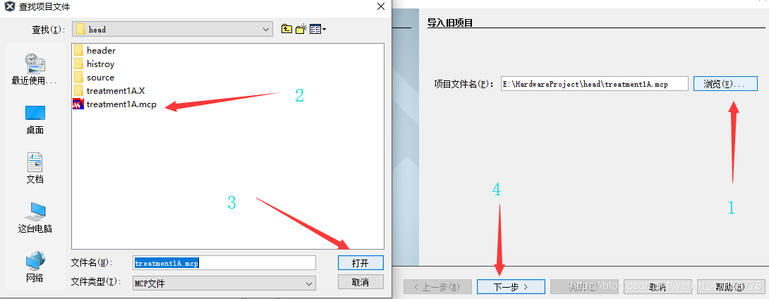

step 2:
   点击浏览后在弹出的文件框里找到需要导入的项目文件。在项目文件内找到.mcp文件双击,或者点击打开。然后点击下一步。
在这里插入图片描述

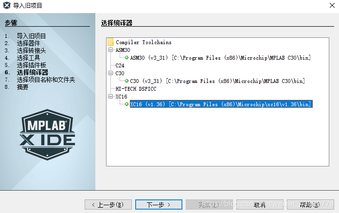

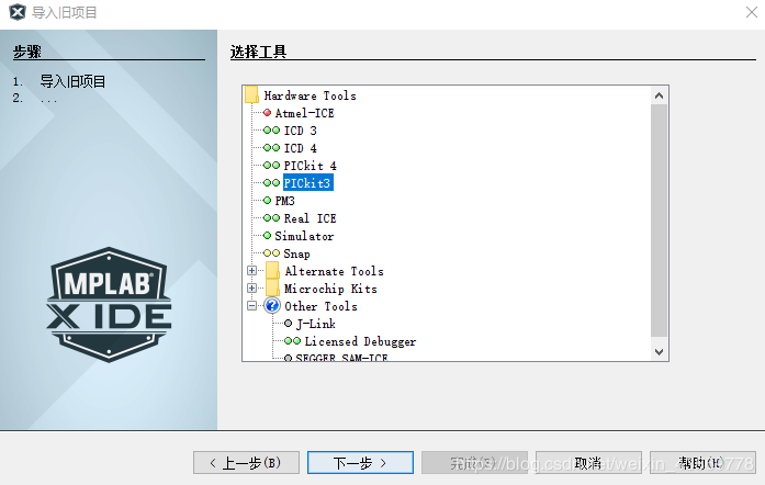

step3:
   选择对应的芯片器件,下载器(或仿真器),编译器。
在这里插入图片描述
在这里插入图片描述
在这里插入图片描述
step4:
最后点击完成就可打开工程
