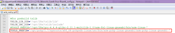

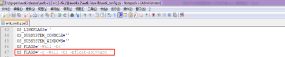

修改编译工具链
修改awtk-linux-fb/awtk_config.py文件:
设置TOOLS_PREFIX为arm-poky-linux-gnueabi编译器的路径,如下图所示:
如果CPU支持硬浮点,则开启“-mfloat-abi=hard ”,如下图所示:

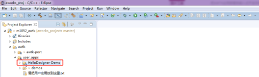

把应用加入工程
将HelloDesigner-Demo复制到:
aw_m1052_disk-2.0.0-testexamplesapplicationapp_awtk_demosrcuser_apps目录下,再刷新工程,显示如下图所示。然后就可以编译和调试工程了。

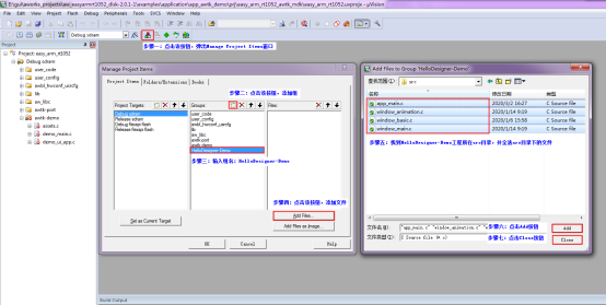

使用Keil构建应用
找到aw_easyarmrt1052_disk-2.0.1目录(AWorksOS SDK中),然后按下面步骤操作:
打开easy_arm_rt1052.uvprojx工程

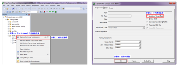

屏蔽awtk-demo示例
在easy_arm_rt1052工程中,默认提供了一个awtk-demo示例。如果需要将自己的应用添加到该工程,先屏蔽awtk-demo文件夹,可按下图所示操作:
把应用加入工程
将HelloDesigner-Demo中的源代码(通常在src目录下),添加到这个Keil工程中,可按下图所示操作。然后就可以编译和调试工程了。

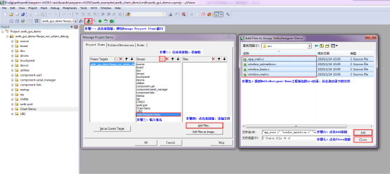

打开awtk_gui_demo.uvprojx工程
屏蔽Chart-Demo示例
在awtk_gui_demo工程中,默认提供了一个Chart-Demo示例。如果需要将自己的应用添加到该工程,先屏蔽Chart-Demo文件夹,可按下图所示操作:
把应用加入工程
将HelloDesigner-Demo的源代码(通常在src目录下),添加到这个Keil工程中,可按下图所示操作。然后就可以编译和调试工程了。

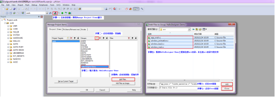

打开awtk.uvprojx工程
屏蔽AWTK-DEMO示例
在awtk工程中,默认提供了一个AWTK-DEMO示例。如果需要将自己的应用添加到该工程,先屏蔽AWTK-DEMO文件夹,可按下图所示操作:
把应用加入工程
