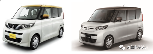

这次日产和三菱做的车,都是微型车,有点像之前的 Fiat500 的小型混动系统,说是混动其实整体系统是中混,应用在日产的 ROOX 及 ROOX Highway STAR 车型、三菱的 eK X space 和 eK 车型。这个 SCiB 锂离子电池和马瑞利公司提供的电池能量回收系统中。
图 1 微型车的中混化出路

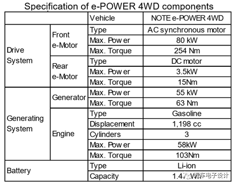

日产在拿出 Note - ePower 以后,整体在日本市场表现是非常不错的,但是由于前驱系统整体还是受限于功率输出(最高车速不用特别高),这种基于串联混动的玩法其实可以加四驱的往更成熟的市场去做。
图 4 日产基于 e Power 做的四驱产品
在中国,其实两家日本车企(丰田和本田)一直在全力推进混动,包括东风本田的艾力绅;广汽本田的奥德赛、皓影、讴歌 CDX;广汽丰田的凯美瑞、 雷凌和一汽丰田的 1.31 RAV4 HEV、卡罗拉和亚洲龙,这一系列布局里面日产是做的最慢的,直接把 Note 的技术导入到中国来在驾驶特性上受限,所以日产后续在逍客这样的车型上一个是保留 e-Power 上面做四驱,然后导入三菱技术的插电式混合动力系统做 PHEV,这个玩法就更多元更复杂。而之前所说的,雷诺自己做的 PHEV 的技术,和这两个合作伙伴又有不一样。如果我们再把欣旺达之前披露的,参与了雷诺 - 日产联盟相关车型未来七年(2020-2026)的需求预计达 115.7 万台,这个事情就比较有趣了。 所以我的理解,后续这么下去,在日产三菱这个市场布局来说,BEV、PHEV、HEV 和中混,不同的需求和产品组合有点眼花缭乱,和雷诺共同开发的 BEV 专用平台,就整体资源和投入来看,其实是需要和其他的动力总成进行协调资源的。
表 1 e-Power 的混动参数
