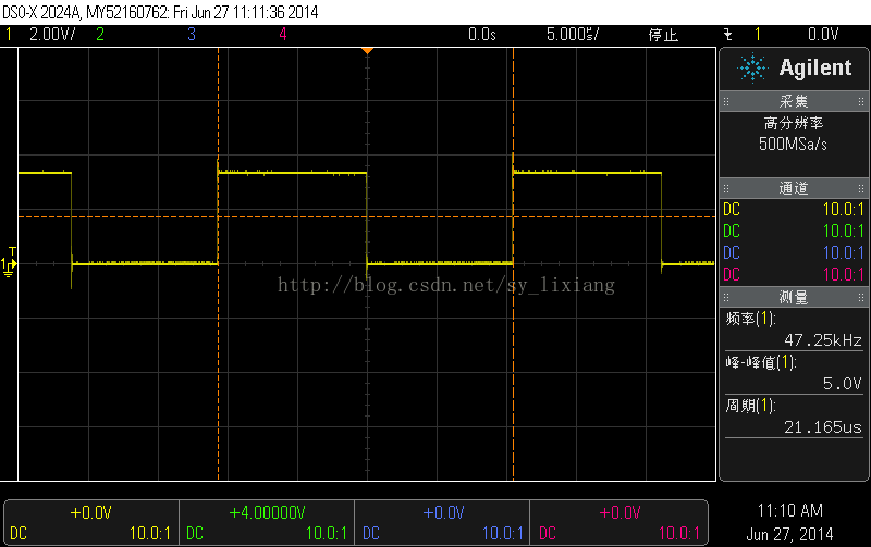

Delay_us(1)大约延时3.3微秒。

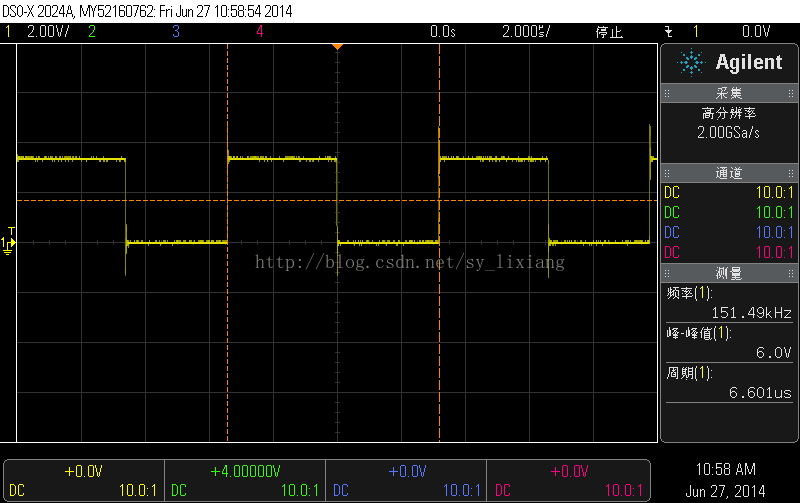

Delay_us(10)大约延时10.58微秒。

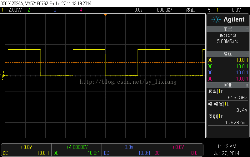

Delay_us(100)大约延时83.465微秒。
Delay_us(1000)大约延时8118.5微秒。
可以看到,这种利用死循环来写的微秒级的延时,其精度实在太低,毫无规律可言。根本原因与指令流水、代码量、编译器优化等均有关系,我现在说不清楚,估计一两句也说不清楚。在微秒级的延时函数如此糟糕的精度下,如果利用该函数来模拟如IIC和SPI的时序,或是其它速度较快的通信协议时,其根本无法保证精度,结果可想而知,事必要花一定的时间来调时序,累时,费力,费人。
Delay_us(1)波形如下:
Delay_us(10)波形如下:
Delay_us(100)波形如下:
Delay_us(1000)波形如下:
