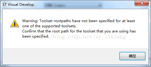

近日,电脑更换win7_64位的系统,安装完STM8的开发环境后,原本没有任何错误的程序,编译出现如下错误:

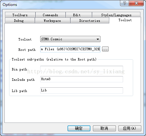

发生上述错误是因为编译器的工具链设置不对,打开Tools-Option,填写cosmic的路径,win7_64设置如下。确定后的所有waring都确定。
