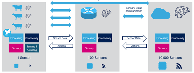

支持物联网的智能农业的架构
图片.png?imageView2/2/w/550
在农业中使用的典型物联网系统包括以下模块
传感器
信号调节
处理与安全性
能源管理
连接
定位

物联网在农业应用中的最重要的一个方面,是能够分析单个农作物或牲畜的数据,并将其与实际生产力相关联。人工智能采用的是一组自然启发式计算方法,而机器学习是指使机器能够识别基本模式,以便通过数据分析做出预测和建议的技术。但是,由于支持IoT的农业设备数量众多,因此,从传感器发送到云的原始数据要求不断扩大所需的数据带宽和云中计算能力。
当某些分析靠近感测节点或处于边缘时,可以有效利用人工智能。边缘计算可实现数据隐私,降低带宽要求以及云计算要求。边缘计算是指在节点本身进行智能感测和处理,因此这些设备的选择非常重要。智能节点可以分析数据,运行传感器算法,估计上下文,并将数据发送到云以进行进一步处理。
