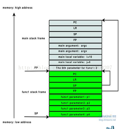

1.4、栈帧
简单的讲,栈帧(stack frame)就是一个函数所使用的那部分栈,所有函数的栈帧串起来就组成了一个完整的栈。栈帧的两个边界分别由fp(r11)和sp(r13)来界定。

2.2、参数传递

从反汇编代码可以看出:栈可以传递参数,当参数不大于4时,可以用寄存器来传递,一旦大于4就把剩余的参数,用栈来传递。
