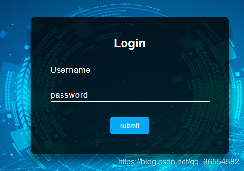

首先运行第一个登录页面:
login.jsp
<%@ page language="java" contentType="text/html; charset=utf-8"
    pageEncoding="utf-8"%>
登录
Login
运行结果:
在这里插入图片描述
输入账号密码之后,数据会通过
这句话来进行相应的跳转,action后面的参数就是指的是要把用户输入的账号和密码传输到哪一个程序中执行,method后面的参数是指采用哪种传输方式,传输方式有post和get。
