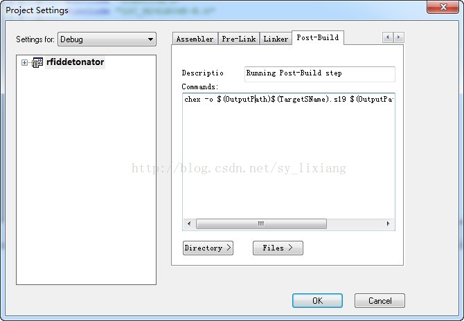

1.工程设置中,Post-Build选项卡中,有如下设置
chex -o $(OutputPath)$(TargetSName).s19 $(OutputPath)$(TargetSName).sm8
这是生成*.s19文件的。
2.如欲生成HEX文件,设置如下:
chex -fi -o $(OutputPath)$(TargetSName).hex  $(OutputPath)$(TargetSName).sm8
