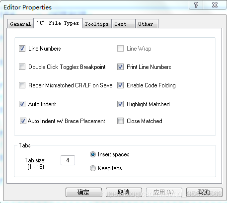

1. 实现效果:双击选取单词,再次双击选取整行。
    ——打开Editor =》Properties... 菜单,选 C File Types 标签,取消 Double Click Toggles Breakpoit 即可
Editor-Properties...

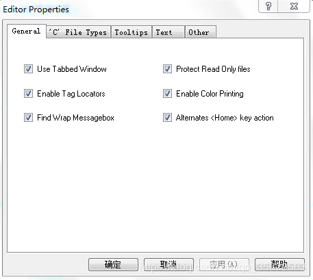

3. 实现效果:实现可使打开地多个源文件,显示在一个标签栏上,方便源文件切换。
    ——打开 Editor =》Properties... 菜单,选 General 标签,选中 Use Tabedd Window。(要重新启动MPLAB生效)
General
4. 实现效果:实现书写源文件的到换行的时候,自动tab对齐。
    ——打开 Editor =》Properties... 菜单,选C File Types标签,选中Auto Indent。
5. 实现效果:实现代码折叠功能。
    ——打开 Editor =》Properties... 菜单,选C File Types标签,选中Enable Code Folding。

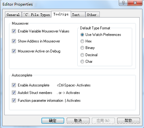

6. 实现效果:实现源代码书写的时候,函数以及结构体的自动提示完成功能
    1.打开 Editor =》Properties... 菜单,选 Tool tips 标签,选中 AutoComplete;
    2.打开 Editor =》Properties... 菜单,选 General 标签,选中 Enable Tag Locators  即可。
    3.在编写代码时,按ctrl + space就可撕开自动提示窗口。
Tooltips

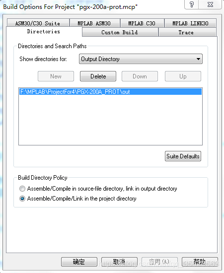

复制MPLAB工程后需要改动的地方各个文件的所在路径,这个记录在:Project -》 Build Options... -》按住下贱直到最后的Project -》然后就是修改Show directories for下的各个路径(注意路径不能出现中文)
Project
