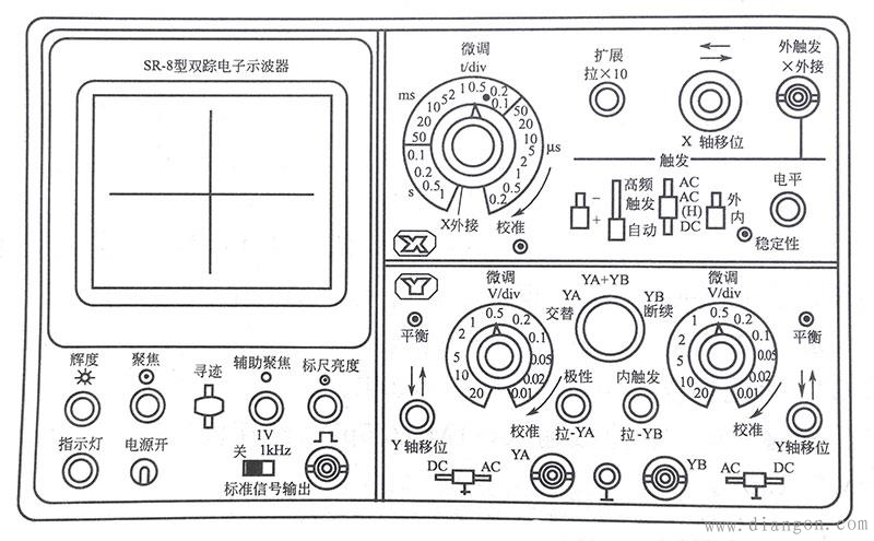

SR-8型双踪示波器面板旋钮及说明
新手在双踪示波器使用前必须认真阅读示波器说明书,熟悉双踪示波器面板上各个按钮的工作及使用方法,才能在测量过程中正确、熟练使用双踪示波器。SR-8型双踪示波器面板图如图所示。
SR-8型双踪示波器面板图
①双踪示波器显示部分
a、“电源开”。控制SR-8型双踪示波的总电源开关。当此开关接通后,指示灯立即发光,表示双踪示波器已接通电源。
b、“指示灯”。为接通电源的指示标志。
c、“*-辉度”。用于调节双踪示波器波形或光点的亮度。顺时针转动时,亮度增加;逆时针转动时,亮度减弱直至显示亮度消失。
d、“⊙-聚焦”。用于调节双踪示波器波形或光点的清晰度。
e、“○-辅助聚焦”。它与“聚焦”控制旋钮相互配合调节,提高双踪示波器显示器有效工作面内波形或光点的清晰度。
f、“⊕-标尺亮度”。用于调节示波器坐标轴上刻度线亮度的控制旋钮。当顺时针旋转时,刻度线亮度将增加;反之则减弱。
g、“寻迹”。当按键向下按时,偏离荧光屏的光点回到显示区域,从而寻到光点的所在位置,实际上它的作用是降低Y轴和X轴放大器的放大量,同时使时基发生器处于自励状态。
h、“校准信号输出”。此插座为BNC型。双踪示波器使用过程中校准信号由此插座输出。
②双踪示波器Y轴插件
a、显示方式开关。用作转换两个Y轴前置放大器YA及YB工作状态的控制件,它有五个作用位置。
“交替”,YA和YB通道处于交替工作状态。它的交替工作转换是受扫描重复频率所控制,以便显示双踪信号。
“YA”,YA通道放大器单独工作。示波器作为单踪示波器使用。
“YA+YB”,YA和YB两通道同时工作。通过YA通道的“极性”作用开关,可以显示两通道输入信号的和或差。
“YB”,YB通道放大器单独工作,“断续”受电子开关的自励振荡频率(约200kHz)的控制,使两通道交换工作,从而显示双踪信号。
“断续”,电子开关以250kHz的固定频率,轮换接通YA和YB通道,从而实现双踪显示,在双踪示波器使用过程中于信号频率较低时。
b、“D-┻-AC”——Y轴输入选择开关。用以选择被测信号反馈至示波器输入端的耦合方法。置于“DC”位置时,能观察到含有直流分量的输入信号。当置于“AC”位置时,只耦合交流分量,切断输入信号中含有的直流分量。当开关置于“┻”位置时,Y轴放大器的输入端与被测输入信号切断,双踪示波器内放大器的输入端接地,这时很容易检查地电位的显示位置,它有操作简便的优点,一般在测试直流电平时作参考用。
C、“微调Y/div”——灵敏度选择开关及其微调装置。灵敏度选择开关系套轴装置,黑色旋钮是Y轴灵敏度的粗调装置,从10mV/div~20V/div分11个档级,可按被测信号的幅度选择最适当的档级,以便观测。
当“微调”装置的红色旋钮以顺时针方向转至满度时,即“校准”位置,可按黑色旋钮所指示的面板上标称值读取被测信号的幅度值。
“微调”的红色旋钮是用来连续调节输入信号增益的细调装置,当此旋钮以逆时针转到满度(非校准位置)处时,其变化范围应大于2.5倍,因此,可连续调节“微调”装置,以获得各挡级之间的灵敏度覆盖。唯在作定量测试时,此旋钮应处在顺时针满度的“校准”位置上。
d、“平衡”。当Y轴放大器输入级电路出现不平衡时,显示的光点或波形会随“V/div”开关的“微调”转动而作Y轴轴向位移,“平衡”控制器可把这种变化调至最小。
e、“↓↑-Y轴移位”。双踪示波器使用中它是用来调节波形或光点的垂直位置。当显示位置高于所要求的位置时,可逆时针方向调节,使波形向下移,如位置偏低,可顺时针方向调节,使显示的被测波形向上移动,调到所需的位置上。
f、“极性拉-YA”。在YA通道系统中,设有极性转换按拉式开关,双踪示波器使用过程中此开关拉出时,YA通道为倒相显示。
g、“内触发拉-YB”。该按拉式开关用于选择内触发源。在“按”的位置上(常态),扫描的触发信号取自经放大后YA及YB通道的输入信号。在“拉”的位置上,扫描的触发信号只取自YB通道的输入信号,通常适用于有时间关系的两路跟踪信号显示。
h、Y轴输入插座。为BNC型插座。示波器使用时被测信号由此直接或经探头输入。
③示波器X轴插件
a、“微调t/div”——扫描速度开关。在用双踪示波器显示电压与时间关系曲线时,通常以Y轴表示电压,X轴表示时间。
示波管屏幕上光点沿X轴方向的移动速度由扫描速度开关“t/div”所决定。该开关上“微调”电位器按顺时针方向转至满度,并接上开关后,即为“校准”位置,此时面板上所指示的标称值即扫描速度值。
b、“微调”。置于扫描速度选择套轴开关上的红色旋钮,是用来连续改变双踪示波器扫描速度的细调装置。此旋钮以逆时针旋至满度时为非校准位置,其扫描速度变化范围应大于2.5倍。当以顺时针转至满度并接通开关时是“校准”位置。
C、“校准”。此为扫描速度校准装置,示波器使用时可借助较高精度的时标信号对扫描速度校准。
d、“扩展拉×10”。双踪示波器的扩展装置系按拉式开关。在“按”的位置上仪器作正常使用。在“拉”的位置时,X轴放大显示,可扩大10倍,此时,面板上的扫速标称值应以10倍计算,放大后的允许误差值应相应增加。
e、“→-X轴移位”。为套轴旋钮,用来调节示波器时基线或光点的位置。顺时针旋转时,时基线向右移;逆时针旋转时,时基线向左移。其套轴上的小旋钮系细调装置。
f、“外触发X外接”插座。为BNC型插座。示波器使用时该插座可作为连接外触发信号的插座。也可用作X轴放大器外接信号输入插座。
g、“电平”。用来选择输入信号波形的触发点,使在某一所需的电平上启动扫描。当触发电平的位置越过触发区域时,扫描将不被启动,屏幕上无波形显示。
h、“稳定性”。系半调整器件。该器件在双踪示波器使用时用来调整扫描电路的工作状态,以达到稳定的触发扫描,调准后不需经常调节。
i、“内外”——触发源选择开关。在“内”的位置上,扫描触发信号取自Y轴通道的被测信号;在“外”的位置上,触发信号取自外来信号源,即取自“外触发×外接”输入端的外触发信号。
j、“ACAC(H)DC”——触发耦合方式选择开关。有三种耦合方式。在外触发输入方式时,也可以同时选择输人信号的耦合方式。
“AC”触发形式属交流耦合方式,由于触发信号的直流分量已被切断,因而其触发性能不受直流分量的影响。
“AC(H)”触发形式属低频抑制状态,通过高通滤波器进行耦合,高通滤波器起抑制低频噪声或低频信号的作用。
“DC”触发形式属直流耦合方式,可用于对变化缓慢的信号进行触发扫描。
k、“高频触发自动”——触发方式开关。其作用是按不同的目的或用途转换触发方式。置于“高频”时,扫描处于“高频”同步状态,机内产生约50kHz的自励信号,对被测信号进行同步扫描,本方式通常用作观察较高频率信号的波形。开关置于“触发”时,是观察脉冲信号常用的触发扫描方式,由来自Y轴或外接触发源的输入信号进行触发扫描。开关置于“自动”时,扫描处于自励状态,不必调整“电平”旋钮,即能’自动显示扫描线,适用于观测较低频率信号。
“+ -”——触发极性开关。用于选择触发信号的上升沿或下降沿部分来对扫描进行触发。
“+”扫描是以输入触发信号波形的上升沿进行触发并使扫描启动。
“-”扫描是以输入触发信号波形的下降沿进行触发并使扫描启动。
