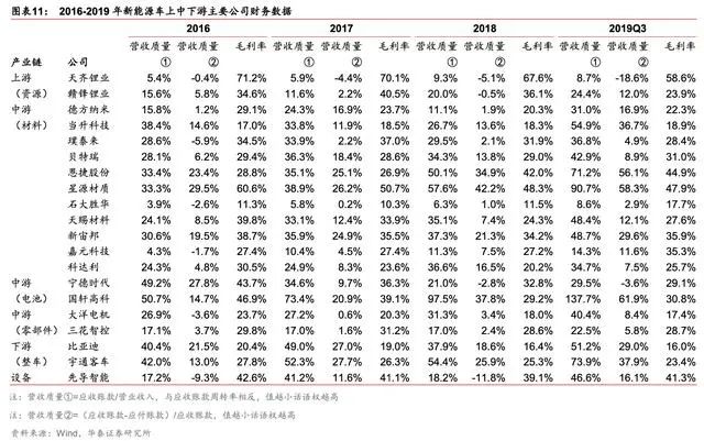

应收账款/应付账款体现对下游/上游的议价能力,辅助判断产业链话语权的高低。
从产业链纵向维度比较,根据各环节典型公司的财务数据,上游(资源)的应收账款问题相对最小,资源环节采用现款现货甚至先款后货。
中游(材料、电池、零部件、设备)中,除溶剂(石大胜华)、铜箔(嘉元科技)、热管理(三花智控)外,大部分公司应收账款占营收比例在30%以上,下游因补贴拖欠,导致应收账款占比都在50%以上。
从时间维度看,2016-2019年大部分环节应收账款占比均有所提升,现金流压力持续增大。
锂资源龙头(天齐锂业)、电池龙头(宁德时代)则体现出强的议价能力,数值((应收账款-应付账款)/应收账款)不升反降。

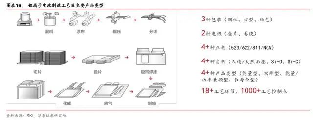

电池环节制造工艺流程长,技术和制造是护城河的重要组成部分。电池产品2017-2019年随价格下行盈利能力大幅下滑,但因此对其下现在已沦为同质化标准品的结论还为时尚早。
电池的生产工艺流程多、工艺控制难度大、技术仍处于快速迭代,均构筑起电池厂商的护城河,光靠资本开支不一定能弯道超车。

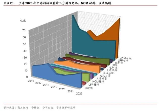

电池产业链:以2020年国内电动车市场158万辆,参考2019年各细分环节产品平均价格及净利率测算,新能源汽车市场对电池及材料环节贡献利润前三分别为动力电池(70.8亿)、三元材料(7.5亿)、湿法隔膜(7.4亿)。同时考虑国内消费&储能需求,以及海外市场需求,2022-2023年材料环节有望诞生净利润体量在15-20亿以上的龙头。

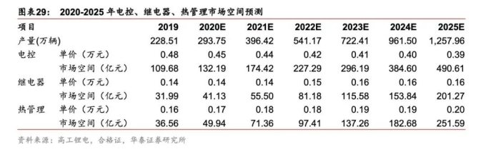

非电池产业链:结合上文我们对新能源汽车产量的预测,我们认为2025年电控、继电器、热管理零部件领域市场空间分别达到654、270、338亿元。
