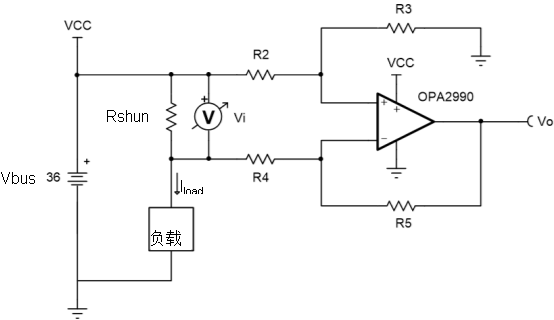

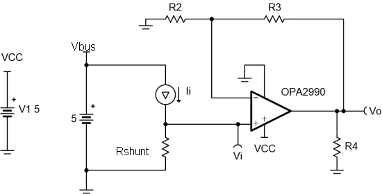

电流感测
低侧电流感测可以通过测量负载和接地之间分流电阻上的压降来实现,如图1所示。通常在这类应用中看到低压(5V)放大器。然而,仅仅因为放大器的最大电源电压为36V或40V并不意味着它只能用于高压电源。
图1:单电源低侧单向电流感测电路
低侧电流感应通常也需要高压摆率的运放以应对一些系统故障情况。对OPA2990和OPA2191的功耗水平来说,两者的压摆率可以说很高:OPA2990静态电流120 μA,压摆率为4.5 V/µs,OPA2191静态电流为140 μA,压摆率为5.5 V/µs。
由于这两颗运放都可以在36V和40V下工作,因此也非常适合高侧电流感测功能。与低侧电流感测相比,高侧电流感测的一个主要优势是能够检测出短路。高侧电流感测在电源和负载之间的分流电阻上使用差分放大器拓扑结构,如图2所示。
图2:高侧电流感测电路
在设计高侧电流感测电路时,必须考虑运放的共模电压。共模电压由图2中的母线电压和由电阻R2和R3形成的电阻分压器来设置。由于共模电压通常等于母线电压,因此拥有轨到轨输入输出的放大器最适合此功能。OPA2990和OPA2191均具有轨到轨共模输入范围,并且在36V(OPA2191)和40V(OPA2990)电源供电范围内都支持轨到轨输出。
