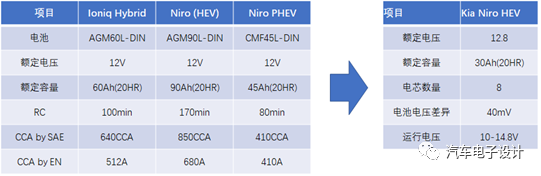

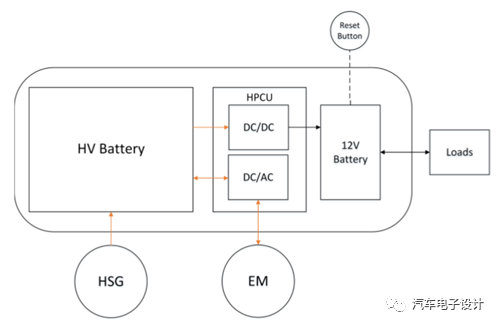

实际上,我们之前已经在现代 Ioniq Hybrid 和 Kira Niro 的 HEV 平台上,看到了把两个电池整合在一起的实际案例。12V 小电池采用了更轻,更小锂电池以降低油耗,距离比较近,还可以降低 DCDC 和 12V 电池系统的电缆阻抗,所以整个布置低压电池必须靠近 HV 电池(12V 锂离子电池与 HV 电池集成在一个电池框架里面)
图 1 现代的 HEV 锂电化的改造
备注:在这个设计里面,现代用了一个复位按键,在 12V 电池完全放电的情况下,可以让 HV 电池给小电池无脑充电,实际上这里能做的策略很多,采取定时检测可能效果更好一些,保住 12V 小电池电可以让车不至于无法启动
图 2 现代的电池框图

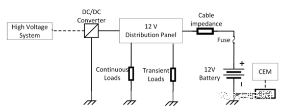

如下图所示,主要是分析和分解不同的瞬时负载和持续负载,需要为这个电气系统的运行时间来选定比较合适的策略。
图 3 常规车型的 12V 需求

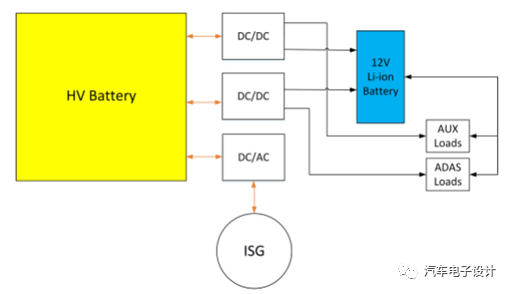

如下图所示,目前在面向自动驾驶开发的车辆,一般都至少在 HEV 上做的,其实核心的理由就是 12V 的发电机的功率有一定的限制,而为了保证车辆在运行中转向和制动的(至少这些是必须要准备好的),包括整体的感知、决策过程中需要的 12V 的功率一般比较高,所以即使在 HEV 系统中,我们往往也需要给这套自动驾驶和 ADAS 配置一个独立的电池和独立的 DCDC 补电,以保证整体的运行。
图 4 从 HEV 改造的系统

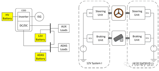

如果有后续更大的需求,我们是否可以把这两个 12V 电池合并成一个,然后分两个独立的 DCDC 配合一个 12V 电源,再配合一个冗余的配电架构来实现整个系统的管理呢?
图 5 采用 12V 电池并把系统集成化
结:我开一个头,主要是就目前 BEV 里面做域控和做自动驾驶有优势的问题,实际上随着电源系统的改造,在 48V/HEV 和 PHEV 里面,整体的架构都是可以复制的。无非是需要把大的电池那个用来做一个冗余的能量单元,在 HEV 电池充电、发动机发电策略等方面都进行调整。
