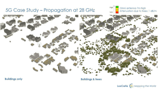

前面提到,毫米波是波长约在1毫米-10毫米之间的电磁波。而初中物理课本告诉我们,电磁波频率越高,波长越短,穿透能力越差。
毫米波可以被树木遮挡(图源:LuxCarta)
一片树叶、一张纸、甚至是一滴水的遮挡,就可以让毫米波5G信号彻底“翻车”。

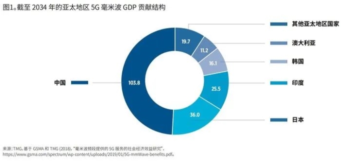

根据GSMA今年3月发布的《5G 毫米波在中国的机遇》白皮书提到,预计到 2034 年,在中国使用毫米波频段将产生约 1040 亿美元的经济效应。
这1040亿美元的效益,将来自于制造业、公用事业、专业服务和金融服务、信息通信技术和贸易等多个领域。

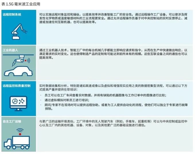

在专业场景,5G毫米波可以实现工业机器人的远程控制、自主工厂运输、远程医疗等。
