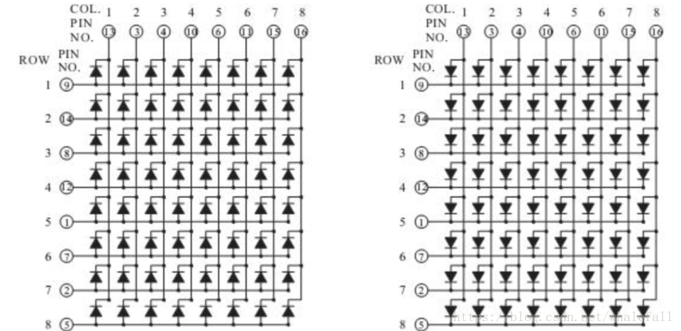

首先介绍一下点阵的显示原理。点阵的电路图和之前学过的矩阵按键的电路图是相似的。
每个灯就相当于坐标图中的一个点,具有唯一独特的坐标位置,这样就可以通过引脚的信号来控制每个灯的关和开
col管脚连接的是P0的八个引脚,row管脚连接的是595的八位并行输出端。
实验中采取的是逐列显示,通过P0控制八列每列逐列显示,其间通过595位移缓存器控制每列要亮的led灯。

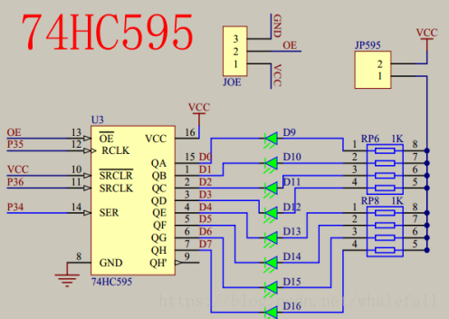

74HC595是串入并出带有锁存功能移位寄存器.如图:
形象来说,14引脚是搬运工,11是进厂守门员,12是出厂守门员,
11出现上升沿时,从14引脚输入一位数据,一共重复八次
12引脚上升沿时,将之前进来的八位数据分别从1到7引脚输出
OE为使能端,低电平时使输出有效,所以实验的时候接GND就行
10为主复位,低电平时有效,实验时让它为高

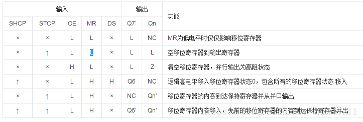

附74HC595真值表

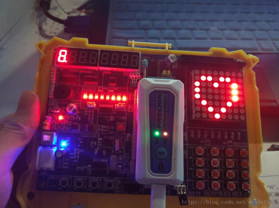

用笔对着点阵描摹的爱心,然后一列一列转成二进制码
爱心点阵,亲测有效。
