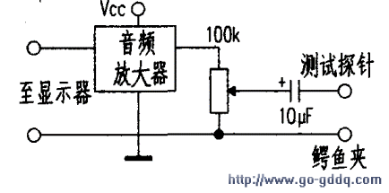

  显示器的场频为443Hz。所以改制后示波器工作频率也不会很高,尽量减少改动电路,只要简单实用。保持机内电路板不动。借用场电路的锯齿波驱动行扫描线圈。以外接音频放大器驱动扫描线圈。
  2.材料和改制步骤
  显示器一台(工作良好。电路正常),6W以上音频放大器一套,100kll电位器一只,10μF/50V电容一个。二芯插头座一副,单芯屏蔽线一米,小号鳄鱼夹一个。
  机内改制:将行扫描引线焊下,做好绝缘,场扫描线圈引线改焊在行扫描线圈上。场扫描线圈加接引线并焊好二芯插头引到机外。
  机外附加:使用普通的音频放大电路(如附图所示),功率约在6W即可,越简单越好。将音频放大器的功率输出对地焊接二芯插头,将信号输入对地焊接100kΩ电位器。电位器可调端串10μF电容隔离直流后,焊入1米左右长的单芯屏蔽线。屏蔽层接小号鳄鱼夹,芯线接探针。
  3.调试
  检查电路无误后。连接放大器与电视机引出的二芯插头。将电视机亮度调到最低,通电试机。调整亮度电位器至显示器上水平线亮度适当。以探针探测信号源。调整100kΩ电位器至波形显示良好。如波形上下或左右反相。
  可将对应线圈上两引线对换。断电后装好机壳,此示波器即改制完成。
