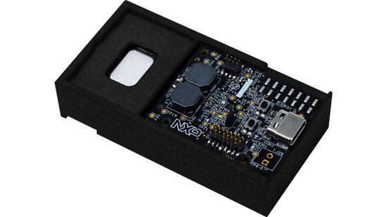

恩智浦EdgeReady SLN-LOCAL-IOT解决方案基于i.MX RT跨界MCU系列,可帮助开发人员开箱即用地进行概念开发。它的超小外形和“交钥匙”特性使其成为向智能产品添加语言控制功能的理想平台,能够最大限度地减少风险、产品上市时间和开发工作。
这一系统为i.MX RT带来了高质量的远场音频前端、可定制的唤醒词引擎和命令识别引擎。当和完整的音频硬件设计搭配使用时,此新解决方案可用于应用特定的语音识别模型。例如,在洗衣机中,用户可以通过语言命令来启动洗涤程序。然后,洗衣机可以询问适当的问题来设置水温、旋转周期以及任何其他相关参数。

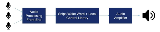

音频处理前端和本地控制库是独特的使能技术,并且这两个功能可以搭配或分别使用以定制用户体验。本地控制库软件包具有唤醒词和命令检测功能,并且易于集成到任何应用中。另外,对于典型语音模型,使用的RAM不到100KB,这为其余应用留出了足够的RAM。
在设置并初始化库之后,应用只需将输入音频流馈送到控制库即可。当库检测到唤醒词或命令时,它将为用户应用程序执行回调以进行处理。
图片.png?imageView2/2/w/550
为库提供馈送的是音频处理前端。该组件负责收听多个麦克风(在语音解决方案中最多三个),并通过波束成型和回声消除来清理音频。前端选择最佳的波束并将音频发送到库。
