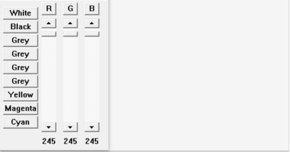

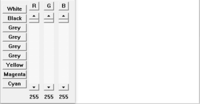

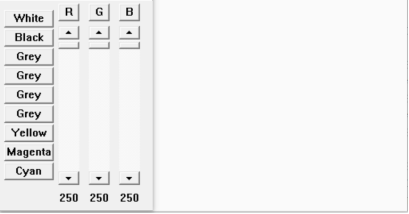

首先,各位请带着这么个问题,来仔细查看以下三张图片——
“这到底是个什么颜色??”
说明: C:UsersAdministrator.SC-201811161110Desktop微信文章提交规范-产品线-原作者-微信标题AMS-冯醒生-《给你的产品戴上副眼镜》255.png?imageView2/2/w/550
说明: C:UsersAdministrator.SC-201811161110Desktop微信文章提交规范-产品线-原作者-微信标题AMS-冯醒生-《给你的产品戴上副眼镜》250.png?imageView2/2/w/550
说明: C:UsersAdministrator.SC-201811161110Desktop微信文章提交规范-产品线-原作者-微信标题AMS-冯醒生-《给你的产品戴上副眼镜》245.png?imageView2/2/w/550
“白色?暗白色?灰色?浅灰色?”相信各位都很难有一个准确的回答。或者我们可以再做这么个小实验:打开你的手机,找到一个白色的地方,然后逐渐把屏幕亮度调低——你会发现,随着屏幕变暗,这个白色渐渐就变为“灰色”了。甚至你还可以这么理解——“黑色,就是亮度为0的白色!”
其实颜色的概念,可以分为两部分:明度(亮度)和色度。上述三种颜色,我们都可以称之为“白色”,只是它们的亮度不一样。

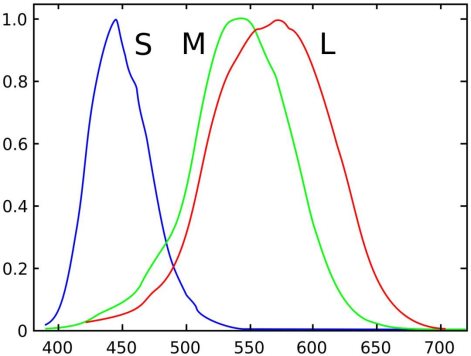

人类的视网膜上的有视杆细胞和视锥细胞,其中视锥细胞用于感知强光和负责色觉。视锥细胞有L、M、S型有三种,分别对红色(Long长波)、绿色(Medium中波)、蓝色(Short短波)敏感,见下图:
说明: C:UsersAdministrator.SC-201811161110Desktop微信文章提交规范-产品线-原作者-微信标题AMS-冯醒生-《给你的产品戴上副眼镜》视锥细胞.jpeg
正是因为有这三种细胞的存在,红、绿、蓝才成了我们人类的三原色,要注意的是,红、绿、蓝之所以是三原色,不是因为物理原因,而是生理原因,比如鸟类有四种感知波长的细胞,如果它也是像人类一样感知色彩的话,那它的原色是四种。

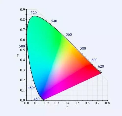

二、CIE 1931 XYZ颜色空间
在红、绿,蓝三原色系统中,红、绿、蓝的刺激量分别以R、G、B表示之。由于从实际光谱中选定的红、绿、蓝三原色光不可能调配出存在于自然界的所有色彩,所以,CIE(国际照明委员会)于1931年从理论上假设了并不存在于自然界的三种原色,即理论三原色,以X,Y,Z表示,以期从理论上来调配一切色彩,从而形成了XYZ测色系统。
X原色相当于饱和度比光谱红还要高的红紫,Y原色相当于饱和度比520nm的光谱绿还要高的绿,Z原色相当于饱和度比477nm的光谱蓝还要高的蓝。
CIE XYZ颜色空间稍加变换就可得到Yxy色彩空间,其中Y取三刺激值中Y的值,表示亮度(明度),x、y反映颜色的色度特性——借此,我们也就有了一个更好的手段,来进行对颜色的考量!
说明: C:UsersAdministrator.SC-201811161110Desktop微信文章提交规范-产品线-原作者-微信标题AMS-冯醒生-《给你的产品戴上副眼镜》CIE 1931 XYZ色彩空间.jpg?imageView2/2/w/550

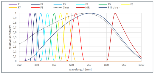

“有!但不是XYZ传感器,是艾迈斯半导体(ams)的多通道光谱传感器:AS7341!客官请往下看!”
AS7341特点:
8个可见光通道——380nm~710nm
既可准确分辨出不同颜色光中的光谱成分,又可以通过ams提供的后端算法,准确地获得XYZ三刺激值和Yxy色度、明度值。不同场合不同用法!
NIR通道:可以得出近红外数据,做些简单的物质判别、区分,如扫地机器人中的地毯检测。
Flicker通道:可以检测环境中的光源闪烁(50Hz-1KHz)。
功耗: 210µA normal, 0.7µA sleep。
芯片尺寸3.1 x 2 x 1mm (OLGA 8 package)。

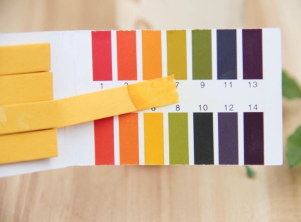

有了AS7341,我们就可以实现以下的常见应用:
液体的颜色/色差判别、变化速率
化学试纸颜色判别
水质浊度判断
扫地机器人—--地毯检测
光源CCT色温测量
当然啦,光谱传感器能实现什么具体的功能,全靠各位客官的想象力,上述只是笔者的简单应用分享。
说明: C:UsersAdministrator.SC-201811161110Desktop微信文章提交规范-产品线-原作者-微信标题ams-冯醒生-《让机器感知真正的彩色世界》试管.jpg?imageView2/2/w/550
说明: C:UsersAdministrator.SC-201811161110Desktop微信文章提交规范-产品线-原作者-微信标题ams-冯醒生-《让机器感知真正的彩色世界》试纸.jpeg
