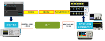

泰克汽车毫米波雷达信号产生和分析方案
汽车毫米波雷达收发系统主要包括发射机测试、接收机性能测试、以及抗干扰性能测试,发射机需要信号分析设备评估雷达发射信号的性能指标。接收机需要信号源模拟回波,从FMCW信号,到复杂的多目标模拟以及干扰信号生成,甚至多个背景发射机或者存在多种干扰场景下的更加复杂的信号,利用这些复杂信号来验证接收机的性能。泰克提供的汽车毫米波雷达测试与测量解决方案,能够生成、测量和分析毫米波雷达信号,确保传感器无故障运行,保证安全驾驶。
泰克超宽带汽车毫米波雷达信号测试方案包括雷达信号产生、雷达信号分析和抗干扰测试,测试系统包括高性能任意波形发生器AWG70000B系列、内置本振的上变频器、天线、内置本振的下变频器、高性能示波器MSO64或DPO70000CDXSX系列、实时频谱分析仪、以及相关软件。AWG70000B系列任意波形发生器产生FMCW雷达中频信号,通过上变频器到76GHz至81GHz毫米波雷达信号,接收到的毫米波雷达信号通过下变频器变到中频,然后利用高性能示波器MSO64或DPO70000CDXSX系列采集雷达中频信号,最后利用FMCW雷达信号分析软件分析宽带雷达信号,对于射频性能指标可以利用实时频谱分析仪RSA5126B进行验证和测试。并且AWG70000B可以与高性能示波器实现整个系统的闭环幅度与相位校准和波形预失真,AWG还可以对高性能示波器采集的波形数据进行回放。
图2  泰克汽车毫米波雷达信号测试框图
图2 泰克汽车毫米波雷达信号测试框图

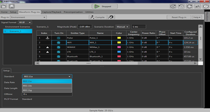

测试方案2:抗干扰性能测试
毫米波雷达抗干扰测试,需要产生单音信号、互调干扰、多雷达信号、还需要产生复杂环境下各种干扰信号来验证评估雷达的抗干扰能力。
泰克的AWG70000B系列配合SourceXpress中的复杂电磁环境信号生成插件,产生复杂电磁环境下的雷达信号,模拟更加复杂的测试场景,可以将任意波形作为背景发射机,模拟当今复杂的电磁环境实现多雷达目标信号模拟的重要手段,干扰信号模拟,通信信号模拟,复杂电磁环境模拟等,为接收机的抗干扰能力测试提供了有力的工具,验证汽车雷达接收机的抗干扰能力。
泰克AWG中的复杂电磁环境插件可以模拟地面通信信号存在的潜在干扰、可以模拟车载毫米波雷达同类信号间的干扰等各种干扰信号。
图5 复杂电磁环境信号和干扰信号信号生成
在雷达信号库里面,实际上还可以包括若干个雷达信号,而每一个雷达信号都可以设定自己的雷达参数,也可以设定雷达信号是否是同时到达。所以一个信号类型中就可以包括无数个相同类型的信号,模拟复杂电磁环境的真实状态。该软件可以模拟各种复杂信号,完全可以满足当前对复杂电磁环境下的汽车雷达信号模拟需求。

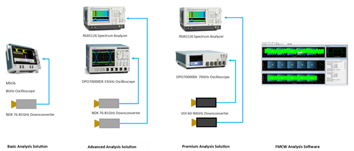

车载雷达系统的发射机进行测试,对雷达发送端发出的雷达信号进行分析,从而测试雷达信号的关键参数。泰克的雷达发射机测试方案以高性能实时示波器、实时频谱分析仪、内置本振的下变频器和天线为硬件基础,配合FMCW信号分析软件组成了功能强大超宽带毫米波雷达发射机信号采集分析方案。
图6   超宽带毫米波雷达信号采集分析
图6   超宽带毫米波雷达信号采集分析

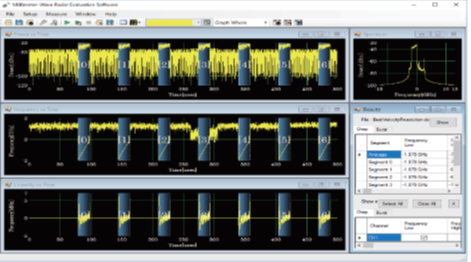

泰克汽车雷达分析解决方案提供了独特的、专为76GHz - 81GHz频段优化内置本振的下变频器,下变频后输出信号范围为2GHz ~ 7GHz中频雷达信号通过实时示波器采集,然后利用FMCW分析软件进行精确的时域和调制域分析,对于射频指标通过实时频谱分析仪测试,实现了优良的汽车雷达分析解决方案,很大限度提高了分析解决方案的性能。
图7 下变频器+实时示波器/实时频谱仪分析76GHz - 81GHz雷达信号
图8 毫米波雷达信号分析软件
图8 毫米波雷达信号分析软件
