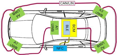

当然以上技术在汽车上也要具备。也就是说在后面的几年里,车身的防盗系统组成也将逐渐改变,总体的组成框图大致如下:
图 3
我们可以看到除了 BCM 以外,这个系统由 NFC+BLE+UWB 组成。其相对于目前经典汽车防盗系统来看是全新的,已经没有了 RF(434MHz)和 LF(125KHz)。从这个系统的组成可以预测,BLE 后面将会替代 RF 实现远距离遥控功能;UWB 将会替代 LF 用作近距离通信以及测距定位;NFC 将会替代 IMMO 用于近距离(10cm)解锁和开启发动机(可无电使用)。
作为汽车半导体的领头羊,NXP 已经给出了整体系统级解决方案,由 S32K14x(BCM)+KW35/6(BLE)+NCJ29D5(UWB)+NCF33x0(NFC)组成。S32K 系列汽车级 MCU 已然是业界的当红小生,之前已经详细介绍过,这里就不再赘述。我们重点介绍下 KW35/6、NCF33x0 和 NCJ29D5。
