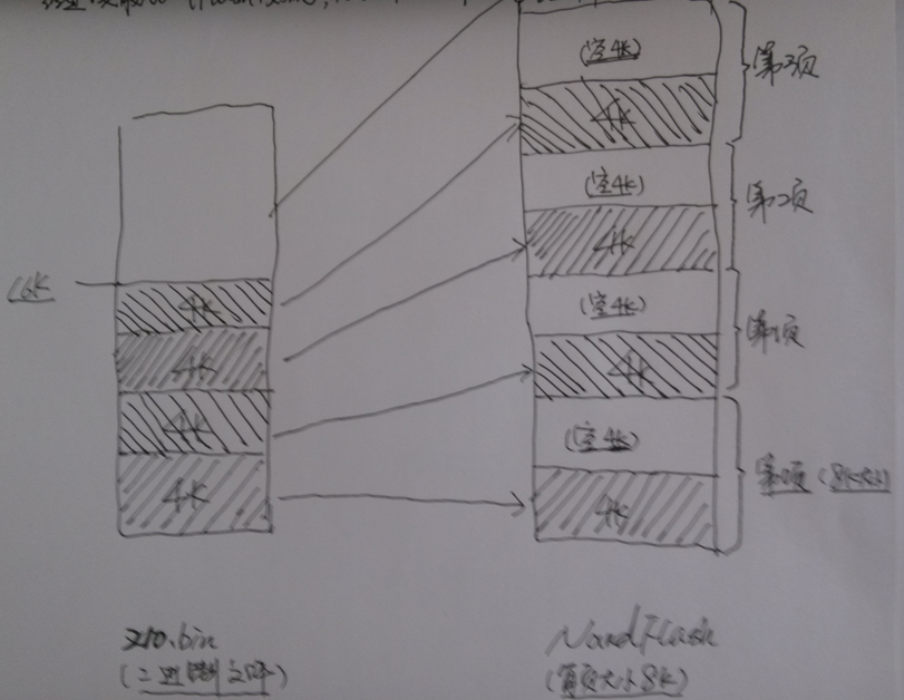

准备分析
《S5PV210的NandFlash应用(一)》有很多bug,为了文章完整性就不在原文上进行修改了。(一)是在调试nand_cp.c的时候,程序运行过之后,灯立即亮了起来,让我误以为我的NandFlash读操作正常了,最后在往下进行大文件拷贝的时候出现异常,我不得不重新回到这个Nand_cp.c这里来。这次结合Uart打印出NandFlash读出的数据,和210.bin文件进行对比,发现后边错误很多,但是我的程序也能运行。总结出了(一)里边的bug有:1.nand_cp.c中应该调用board_init_f_nand(),而非copy_uboot_to_ram_nand()。2.board_init_f_nand中的跳转代码uboot = (void *)0xd024010明显有误,为什么能够运行,就是实质都没有调用;3.是在start.S中通过相跳转到了main函数的,而非链接地址跳转的,造成了假象。用一天冷静下来,重新来理清思路。1.先把Uart调试通。2.通过Uart打印出NFDATA8_REG寄存器的值。3.和210.bin二进制文件对比。4.自己做二进制文件到210.bin的后边,进行对比。

NandFlash: K9GAG08U0F (2G)
着手写程序
        (1) void board_init_f_nand ((unsigned long bootflag)) ,负责调用copy_uboot_to_ram_nand()和uboot = (void *)0xd0024010;
        (2) int copy_uboot_to_ram_nand (void),判断NandFlash类型页的大小。调用int nandll_read_blocks。
        (3) int nandll_read_blocks (ulong dst_addr, ulong size, int large_block),读一块大小。
        (4) int nandll_read_page (uchar *buf, ulong addr, int large_block),读一页大小,并通过串口打印出NFDATA8_REG寄存器的值。

运行调试
对比如图所示:
得到结论,前16k代码在NandFlash存储方式如下:
