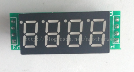

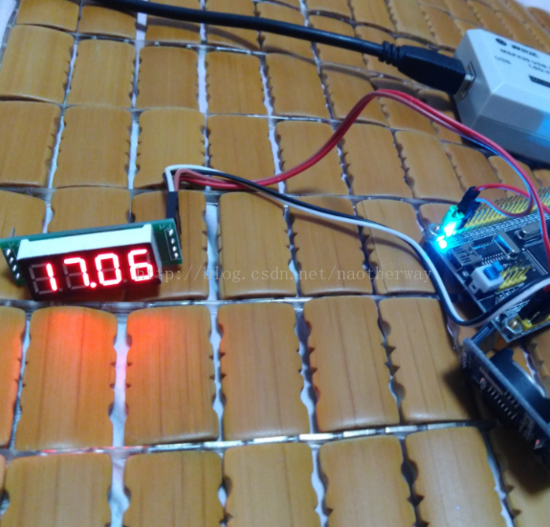

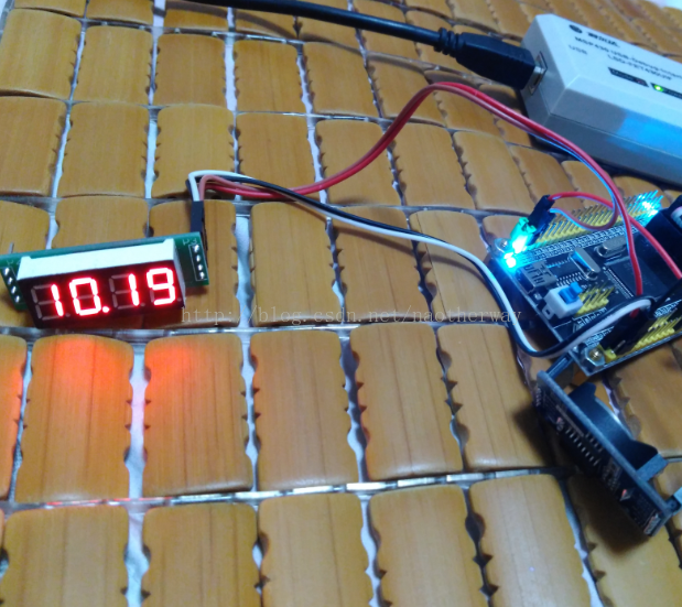

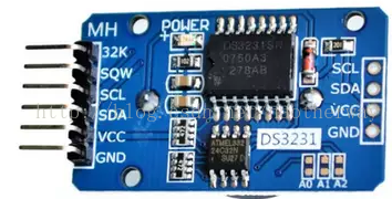

MSP430F5438A+TM1650+DS3231模块时间显示。
MSP430F5438A实时读取DS3231的时间数据,并通过TM1650驱动数码管显示。
DS3231的时间输出具有高精度,较低的功耗,较DS1302具有绝对的优势。

        Led_Show_Tem(TimeValue.year*100+TimeValue.month);//显示年和月份格式17.06,表示17年6月

        Led_Show_Tem(TimeValue.date*100+TimeValue.hour);//显示日和小时格式10.06,表示10日6时
