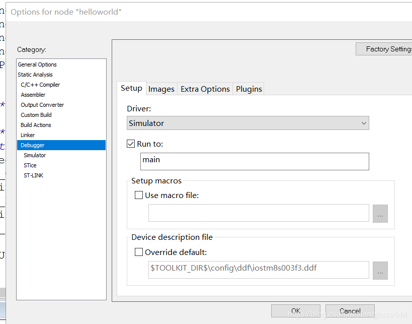

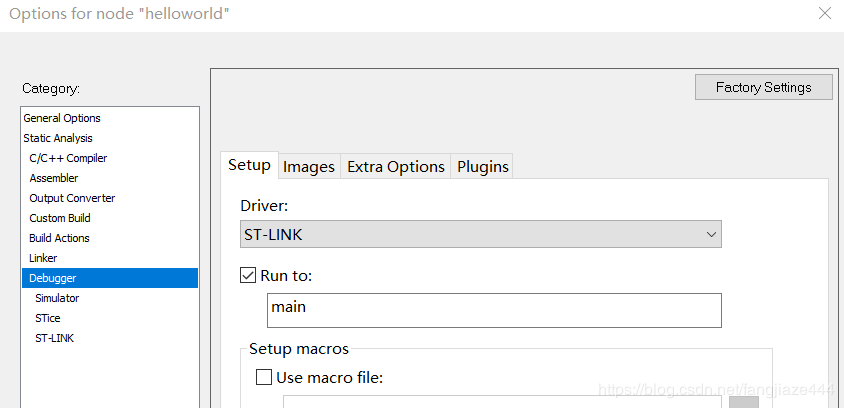

1.首先,进入工程的options,再进入Debugger目录项,得到如下图:
直接将Driver:下面的Simulator改成ST-LINK。该配置项完成便可以通过iar一键烧录程序到stm8芯片中。

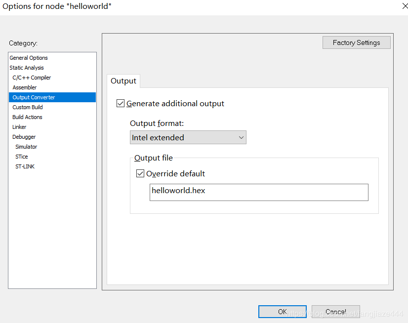

2.如果想生成hex文件,就进入Output Converter,配置结果如下:
该配置是通过串口烧写做准备的,一般如果有st-link,可以不需要配置这个。
