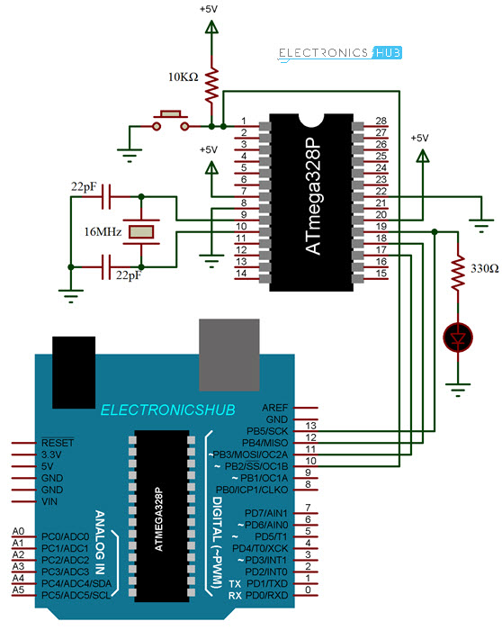

电路图
在ATmega328上刻录引导加载程序的电路图使用Arduino的微控制器如下所示。
ATmega328微控制器的引脚图如下图所示,以防万一。
所需组件
Arduino UNO
ATmega328微控制器IC
16MHz晶体
22pF x 2陶瓷电容器
10KΩ电阻器
按钮
330Ω电阻器
LED
面包板
连接电线
5V电源

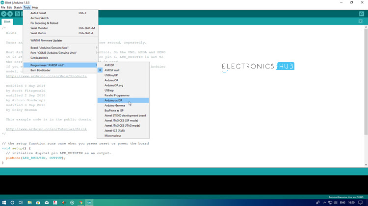

如前所述,Arduino UNO正在在这里用作AVR程序员。为了达到这个目的,你必须将一个特殊程序上传到你工作的Arduino UNO板上,称为“Arduino ISP”。
所以,在建立连接之前,连接正常工作的Arduino使用USB电缆将UNO连接到计算机并在Arduino IDE中选择适当的板和PORT。
现在,转到文件》示例》 ArduinoISP》 ArduinoISP。将此代码上传到Arduino UNO,以便将Arduino UNO板转换为AVRISP程序员。
完成此操作后步骤,进行必要的连接(如果没有)。现在转到Tools》 Programmer并选择“Arduino as ISP”选项。在此之后,您已准备好刻录引导加载程序。

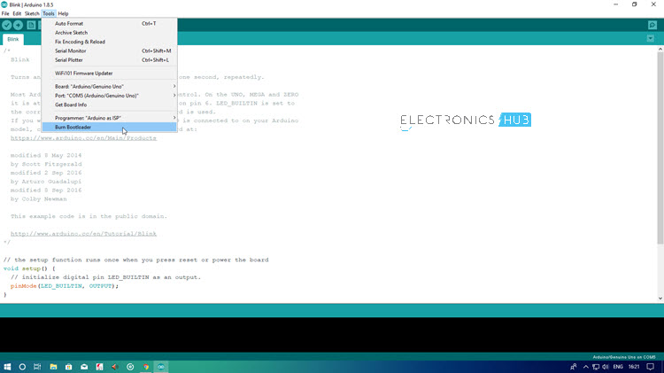

只需转到“工具”并单击“Burn Bootloader” 。您的目标ATmega328微控制器将使用引导程序进行编程。

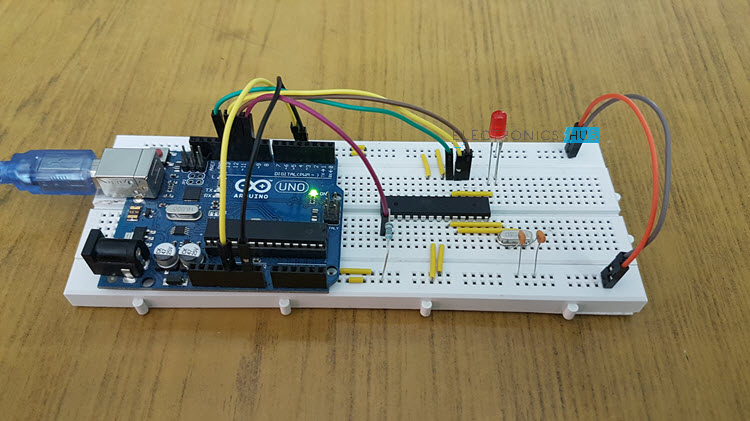

完成在ATmega328微控制器上传Bootloader后,您可以继续上传测试草图。为此,保留与之前相同的连接并打开任何草图,例如Blink Sketch。
不要更改任何选项,即程序员仍设置为“Arduino as ISP ”。现在,按住键盘上的“Shift”按钮,单击“上传”图标。这将使用Arduino UNO作为编程器将草图上传到ATmega328微控制器IC。

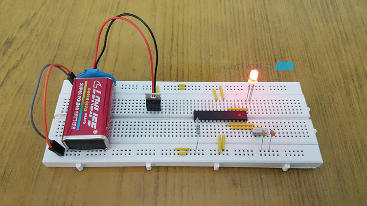

完成此操作后,您可以断开Arduino UNO与ATmega328微控制器的连接并使用ATmega328 IC作为在其上运行Blink sketch的独立设备。
下图显示上传后运行Blink sketch的ATmega328微控制器在Arduino UNO的帮助下。
