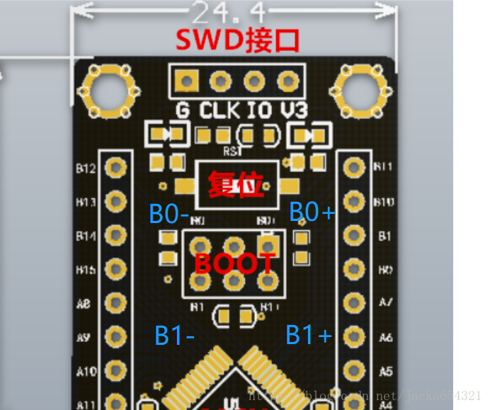

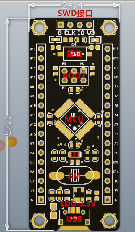

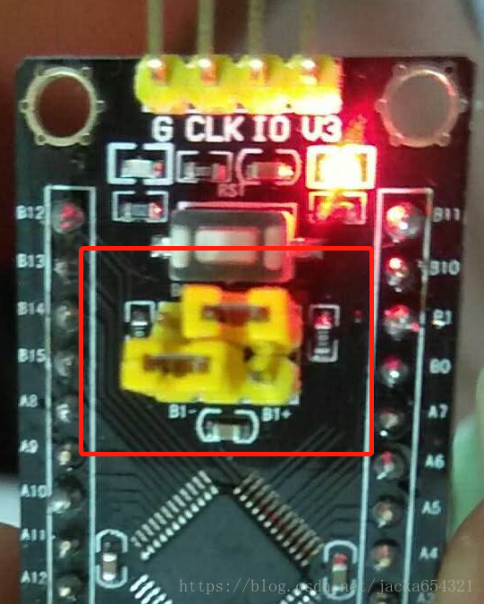

一般BOOT0 和BOOT1 跳线都跳到0(GND),即正常的从片内Flash 运行,只是在ISP 下载的情况下,需要设置BOOT0=1,BOOT1=0 ,下载完成后,把BOOT0 的跳线接回0,这样系统可以正常运行了!!!!!!! 对于一般的应用来说,直接把BOOT0 和BOOT1 引脚接地即可,不用设置跳线,使用IAR 调试程序时可以选择RAM 调试还是Flash调试,与BOOT0 和BOOT1 的配置无关。
先用跳线帽设置BOOT0=1,BOOT1=0,设置完成后,烧录前需按reset,才能正常烧录;
1、ST-Link V2仿真器 通过 4根一组杜邦线 STM32 对应的引脚,ST-Link V2仿真器的引脚 CLK IO GND 3.3V 固定顺序不变,不同的STM32板子 引脚排列不一样;
为方便接线,减少接错概率,先一组杜邦线顺序接上ST-Link V2仿真器,再根据不同的STM32板子 引脚,调整另一端 杜邦线头顺序,确认引脚名称 一一对应后,一并插上即可。

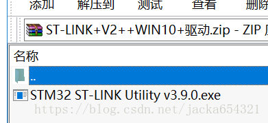

2、PC端,安装驱动 STM32 ST-LINK Utility v3.9.0 和 st_toolset
下载链接:
https://pan.baidu.com/s/1CM8z0W1BkYlX_Ek-iauCmw
https://pan.baidu.com/s/1Mcjco71s14jlcAkVqE1-yQ

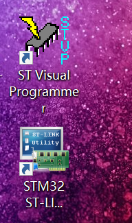

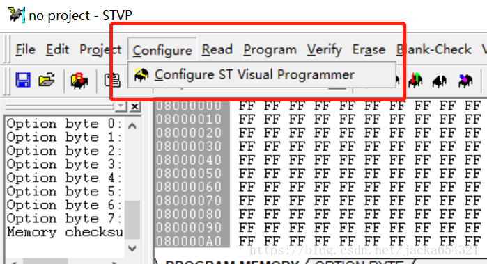

4、打开STVP,选择configure菜单栏下的configure ST Visual Programmer,弹出如图所示的界面,选择ST-LINK,SWD模式,再选择自己芯片的型号,点击确定;

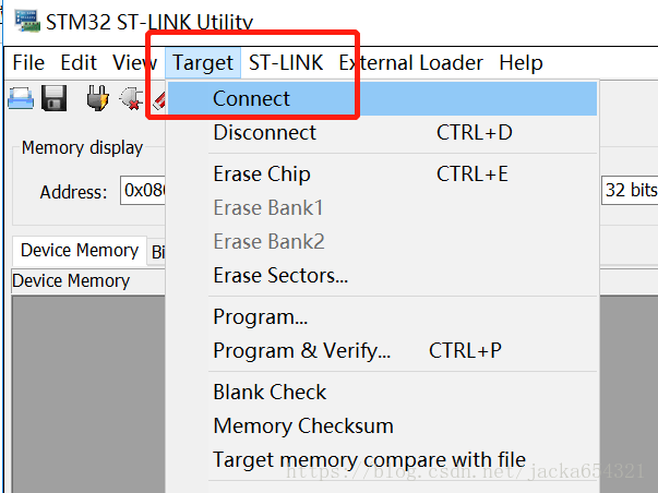

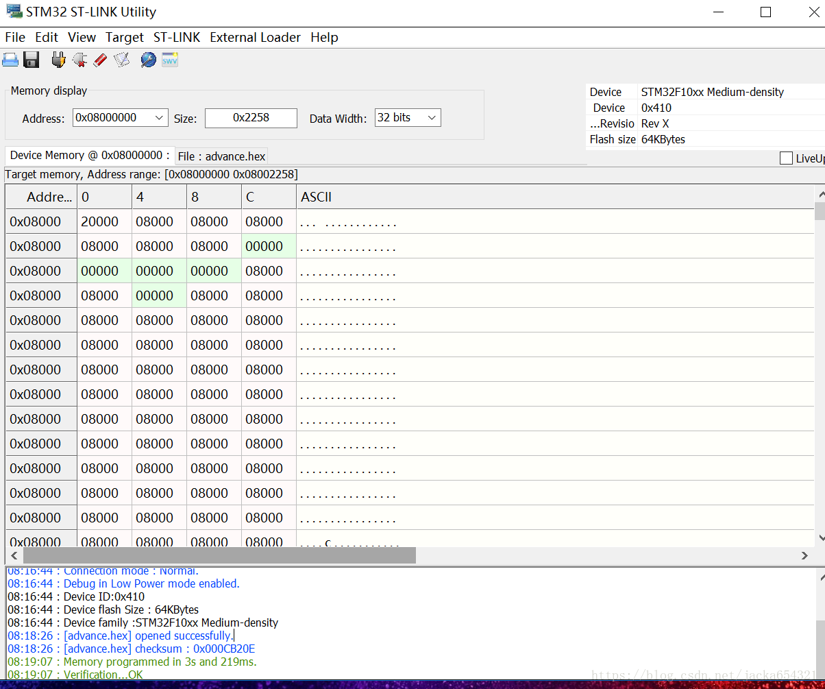

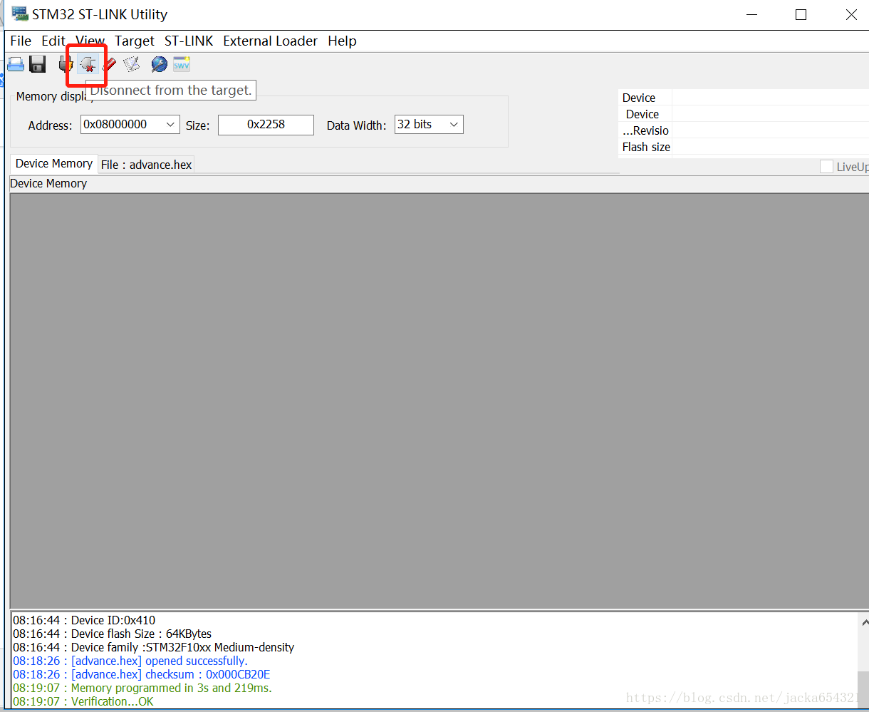

5、打开STM32 ST-LINK Utility软件。在菜单栏中找到菜单项“Target”,点击子菜单“connet”,查看 状态栏信息,提示ST-LINK已经连接、目标板已经连接;

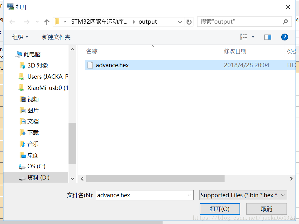

6、打开ouput文件夹里的hex文件,点击program verify,开始烧录;
点击 start,开始烧录:
09:53:24 : ST-LINK SN : 57FF71067082525749252267
09:53:24 : ST-LINK Firmware version : V2J17S4 (Need Update)
09:53:24 : Old ST-LINK firmware detected!
                  Please upgrade it from ST-LINK->'Firmware update' menu.
09:53:24 : Connected via SWD.
09:53:24 : Connection mode : Normal.
09:53:24 : Debug in Low Power mode enabled.
09:53:24 : Device ID:0x410
09:53:24 : Device flash Size : 64KBytes
09:53:24 : Device family :STM32F10xx Medium-density
09:54:15 : [advance.hex] opened successfully.
09:54:15 : [advance.hex] checksum : 0x000CB20E
09:55:21 : Memory programmed in 3s and 391ms.
09:55:21 : Verification...OK

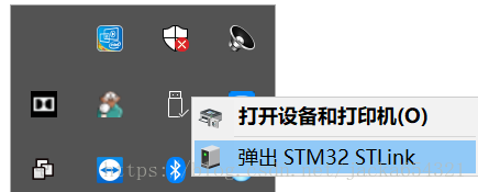

烧录完成后,断开连接:
断开连接后,关闭软件,用跳线帽设置BOOT0=0,BOOT1=0,再按reset。
卸载硬件,断电移除连接STM32 ST-Link。

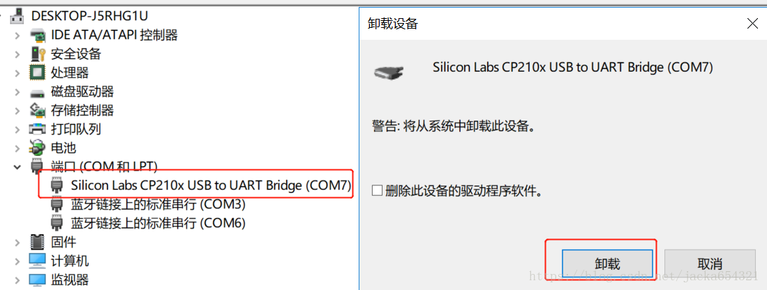

串口ISP:
(线路板上标示boot0.boot1的为设置端口)
boot0:VCC(B0+)
boot1: GND(B1-)
下载前先reset复位
下载完成后再恢复跳线状态 。

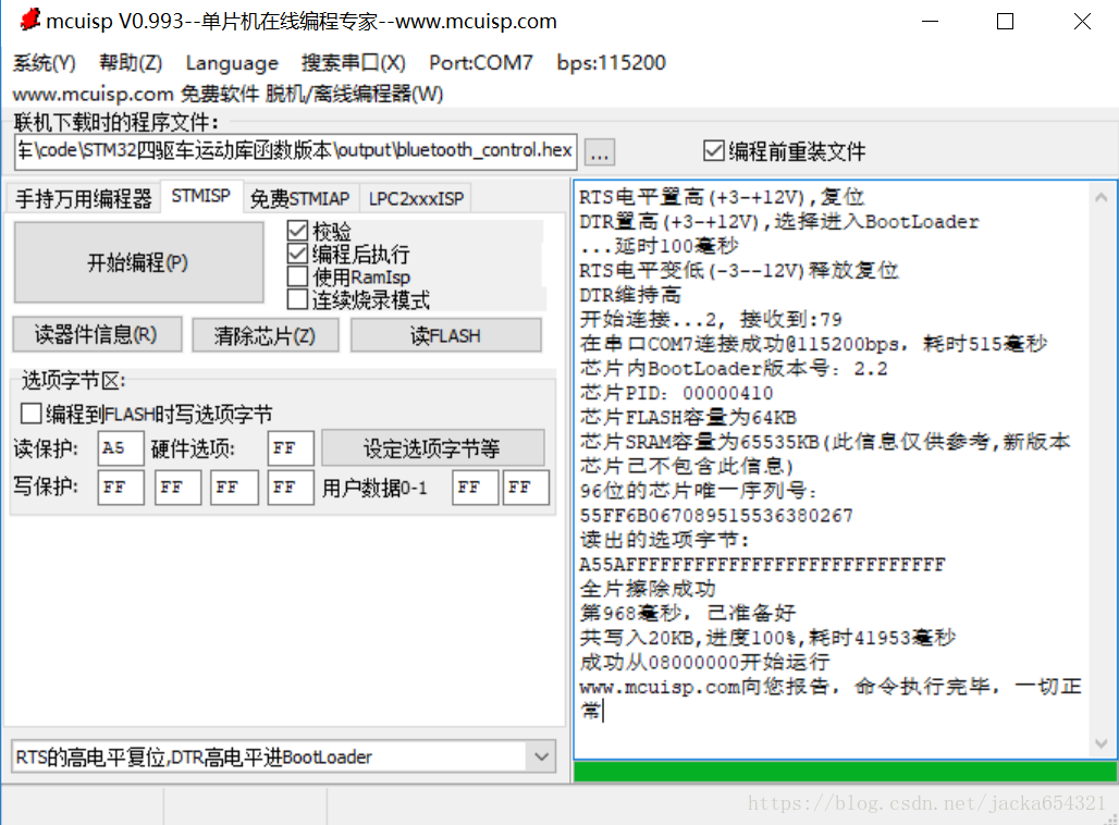

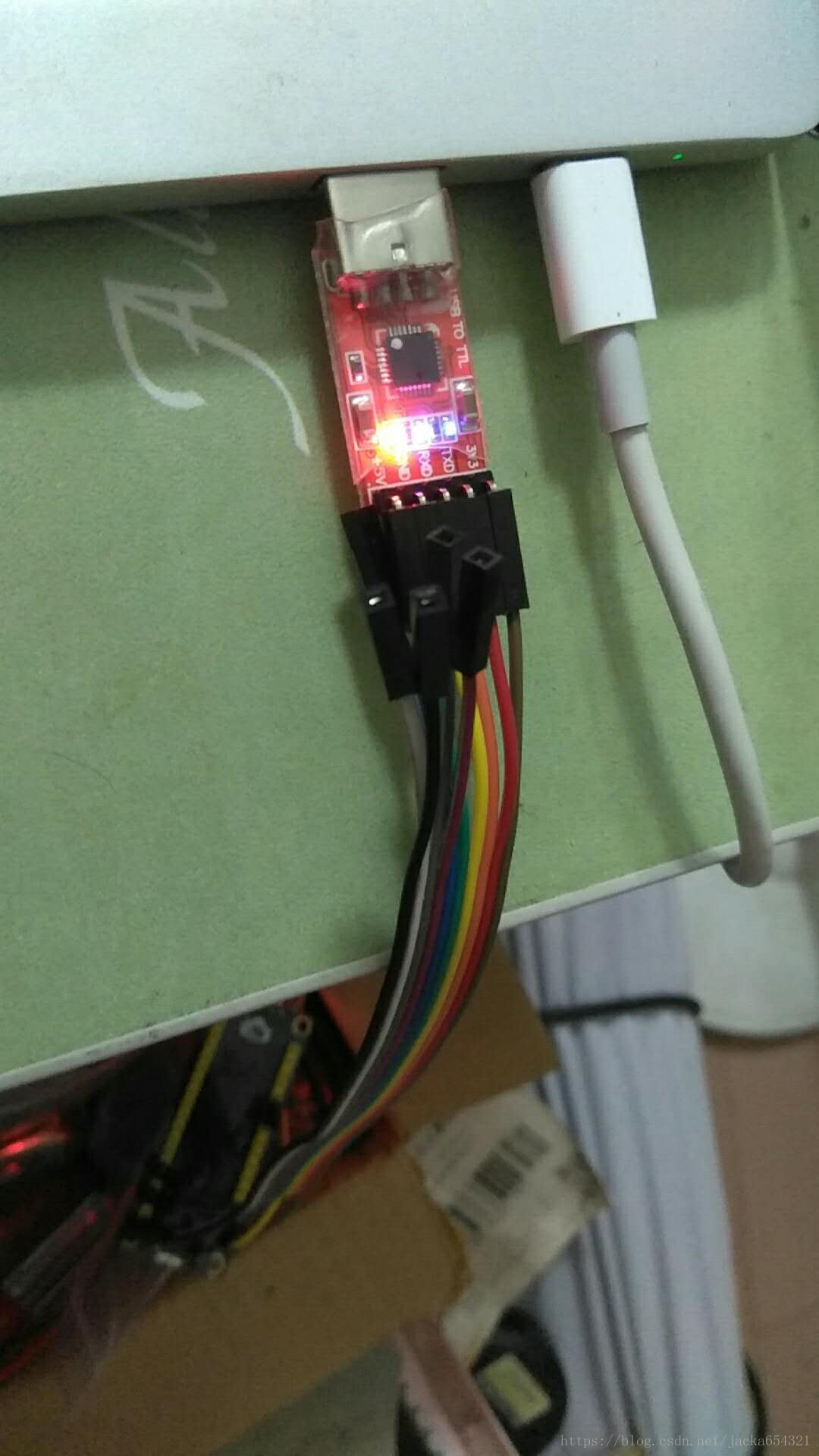

我们把USB TO TTL插到电脑的USB插口并通过四根先连接我们的STM32模块
我们把USB TO TTL 模块的四根先 连接到我们的STM32的电源引脚以及串口引脚,这里用的是stm32f103c8t6 大家型号不一致也没事,按照这个步骤来,3.3v接到3.3v GND接到GND ,(要注意:模块与stm32的串口引脚 RX对应TX ,TX对应RX) 大家要通过串口给stm32烧录程序时要用串口1 ,也就是A9为TX引脚,A10为RX引脚。以下是接线图。
USB TO TTL     STM32
3V3                    V3
TXD                   A10
RXD                   A9
GND                   G
+5V                    不接
打开mcuisp.exe下载软件; 选择开发板上USB转串口生成COM7;
然后再选择我们要烧录的HEX 文件 波特率不用改就默认值  如下图所示
接下来 点击 开始编程(P) 按钮进行下载,点击前,为确保正常烧录再按STM32上的reset键:
点击后,USB转TTL上的灯不停的闪,在传输数据数据:
烧录完,退出软件,
跳线帽 复位,boot0:VCC(B0+)变为默认的状态,boot0:GND(B0-);
移除USBtoTTL硬件,接线测试。

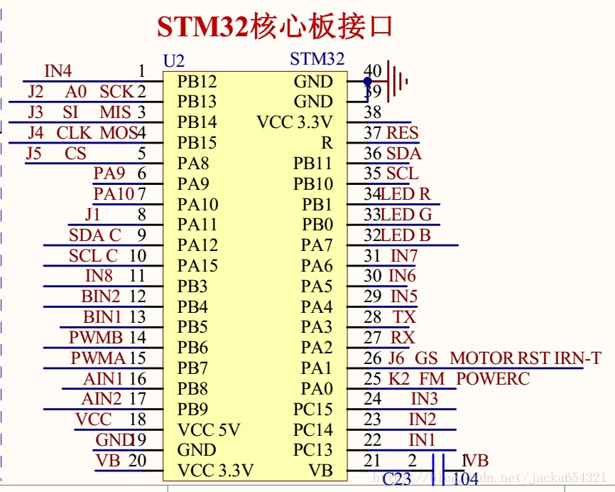

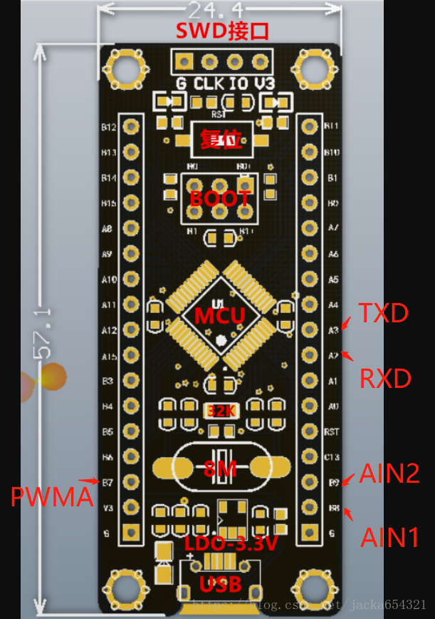

程序对应硬件及接口:
测试硬件:
引脚接口:
STM32         TB6612FNG电机驱动
B7                   PMWA
B8                   AIN1
B9                   AIN2
B4                   BIN2
B5                   BIN1
B6                   PMWB
STM32       亚博智能蓝牙
A2               RXD
A3               TXD
超声波                STM32
发送 Trig             PA15
接收 Echo           PA12
TB6612FNG电机驱动    升压模块(5V输入6V输出)
VM                                     VOUT+
GND                                  VOUT-
STBY                                 VIN+
GND                                  VIN-

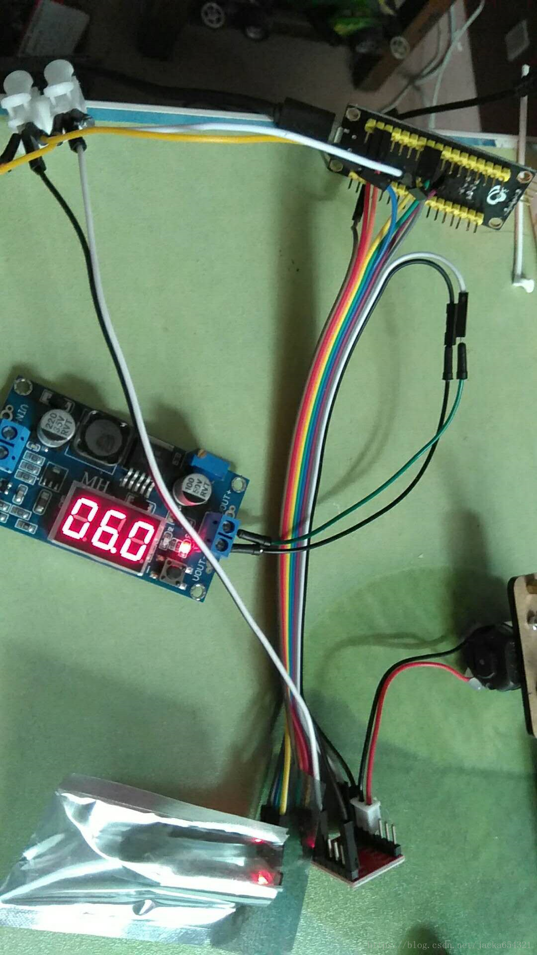

实物接线图:

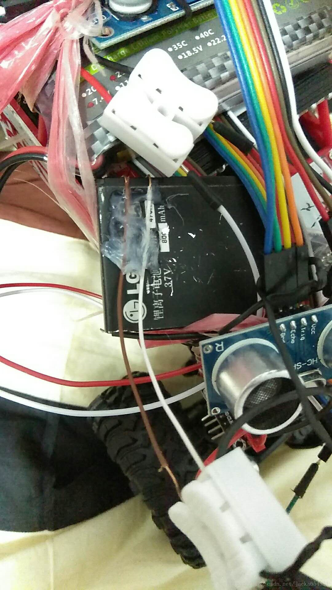

整车测试发现,5V1A充电宝跟7.2V锂电池,固定在车上很重,越野车很容易倾斜,只能低速运动,还有该STM32只有3.3V的引脚,还需要5V USB供电,这样需要跟换双USB接口的充电宝,重量又增加了;还好有另一个可以替换;引脚对应接起来,再接一对杜邦线给5V 和 GND供电即可,换成2600mAH 3S动力锂电池;终于可以脱线测试,越野底盘的优势得以展现;

需要VCC GND供电的硬件引脚,全通过 杜邦线 接到,快换接头 ,再由 5V 1A充电宝 接USB转TTL接头 通过杜邦线接 正负极 输出的电压 ;
再精简一下,去掉充电宝,减轻重量,由航模电池做动力和逻辑电路供电,实测简单粗暴的从动力电池接入降压模块输出5V给VCC GND硬件,逻辑供电正常,但无法启动,可能电路需要修改优化才行。
由于越野底盘3个马达,TB6612FNG电机驱动一个输出带动前后轮两个马达,另一个输出控制前轮左右转向马达,刚开始供电输出太小,车不动,需要不断按 加速 按钮,启动加速。

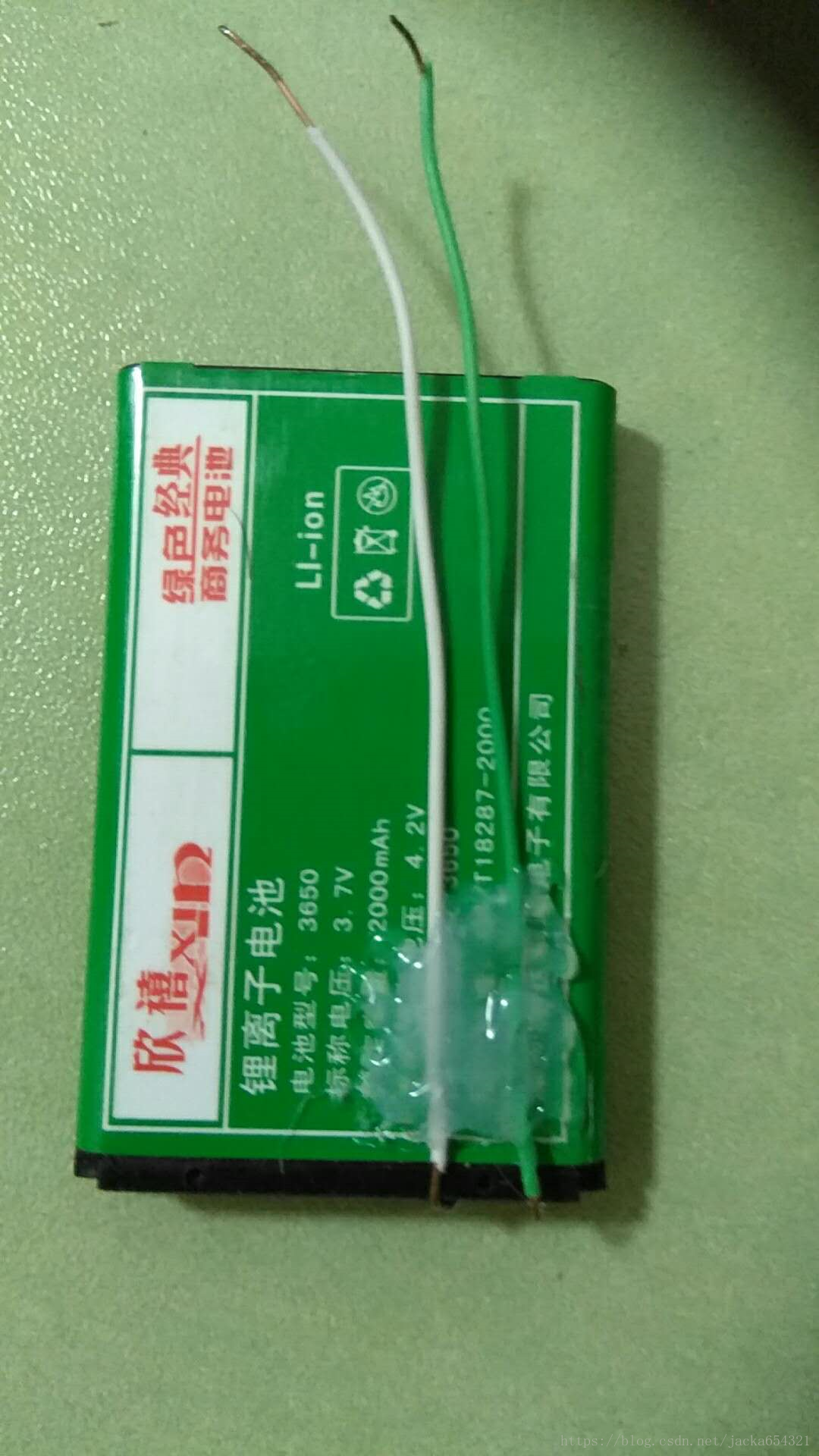

锂电池3.7V直接取代充电宝5v供电,暂时不需要加升压模块也能正常运行;小车能爬更斗的坡,速度和越野性能得到提升。
