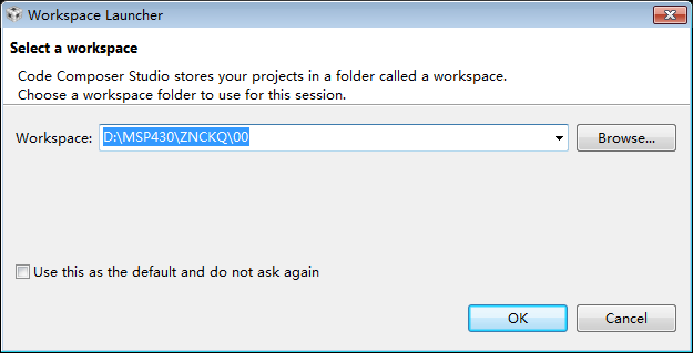

1、启动CCS,可以见到如下画面,在硬盘上建立工程文件目录,然后将CCS的workspace直接指向该文件家即可,该文件夹应该为空,点击OK即可。

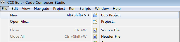

2、进入CCS主界面后,选择File-New-CCS Project项目,如下图所示。

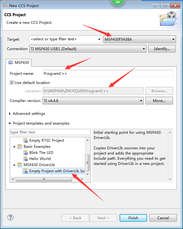

3、在下图中对项目进行设置,设置后点击Finish。
