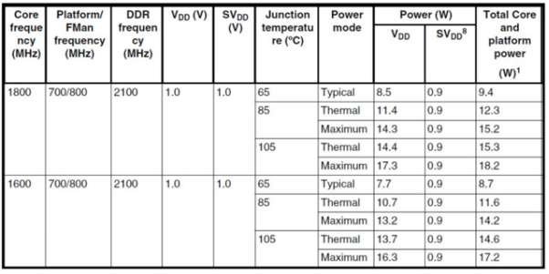

表1是从四核ARM Cortex A72 64位Layerscape处理器LS1046的数据手册里摘录的,包含2种处理器时钟频率(1.6和1.8GHz)和3种节温(标称值65, 85和105℃)时的功耗。另外,图中还标出了三种不同的功耗模式:典型、散热和最大。可以看出,在不同的工作环境,器件的功耗可能会相差一倍。这说明散热管理是处理器的重要设计指标。
通常情况下,厂商制定的器件标准规格会包含一些余量,以兼容不同批次的差异。例如,如果某个客户的应用必须用到最高的节温,看了表1他可能会得出这款处理器虽然功能强大但功耗太大的结论,从而不选用这款器件。实际上,我们后面会看到,采取一些措施可以减少器件的功耗至理想的范围。

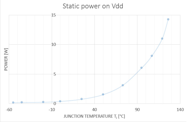

这并不是一件容易实现的事情。我们需要了解处理器的功耗包含下面两个要素:
静态功耗——IC的所有内部外设所需的功耗,与器件性能和运行的代码无关。
动态功耗——计算能力所需的功耗。对于多核处理器,对于不同的瞬时计算负载,这个功耗可能有很大差异。
Teledyne e2v对功耗的独特见解
经过和NXP(之前是Freescale)几十年的合作,Teledynee2v建立了高性能处理器的专业知识体系,并可获得和原始制造商相同的工具、产品测试向量和测试程序。这使得Teledyne e2v可通过筛选和测试的方式提供定制的功耗优化方案。
Teledyne e2v对处理器参数测试表明当代处理器有以下几点常见特性:
不同的器件的静态功耗差异显著。
在低温环境静态功耗可能接近0,但在125℃时可能占总功耗的40%甚至更多(参见图2)。
动态功耗由用户的使用情况决定。不同器件、不同温度和不同的批次对其影响不大。
处理器功耗和环境温度的关系
图2表示对于一款真实的处理器节温和静态功耗的典型关系曲线。随着节温(Tj)的升高,功耗非线性增加。在这个例子里,随着温度从45℃上升到125℃(标称最大值),静态功耗增加了3倍,从4W升高到14W。因此,降低功耗的方法之一是通过加强的散热系统降低节温。
图2: 静态功耗和节温的典型关系
这个曲线也表明,无法同时改善处理器SWaP的所有要素。如果想优化功耗,则必须降低节温,而使用散热器,则会增加设备的尺寸和重量。

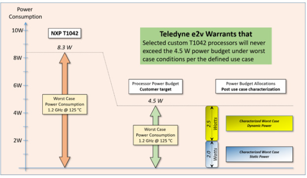

图1中可以看出T1042四核处理器的功耗情况。商业器件的规格书表明在最坏情况下器件的功耗高达8.3W(1.2GHz时钟,Tj是125℃)。但是,用户可以降低功耗至4.5W。如果不是因为功耗的降低,客户可能从一开始就不会选用T1042。
基于加强的器件测试和对用户实际应用的分析,Teledyne e2v保证特定器件的功耗大约是原始器件
预期功耗的一半。
这可帮助降低功耗并简化项目的散热设计。

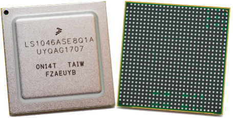

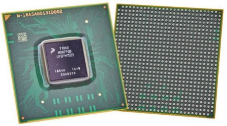

大多数处理器都有封装盖,用于散热和保护器件裸片。取决于不同的应用,有些设计师可能会选择有封装盖的设计,从而更容易地集成散热器;而另一些设计师则选择无封装盖的设计,因为他们无法接受封装盖带来的额外的热阻。在另一方面,封装盖会显著降低节到板子的热阻,对于主要依靠印制电路板(PCB)散热的应用非常有利。
图3: LS1046有盖设计(上)和T1040无盖设计(下)
如图3,有些器件是带有封装盖的(如LS1046),有些器件则不带封装盖(如T1040)。对此,通常设计师无法选择,因为这是商用货架产品(COTS)。而Teledyne e2v可根据用户的需求,帮助用户增加或移除封装盖。

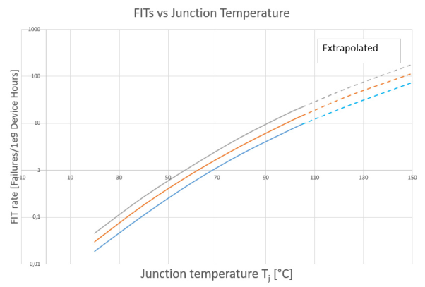

可靠性:随着温度升高,硅器件的可靠性以非线性的方式急速下降,可参考阿列纽斯等式。图6表示NXP处理器在高达105℃范围内的典型FIT(失效率)。将曲线延伸到150℃,器件的可靠性与105℃时相比降低了10倍。目标应用必须能允许上述可靠性的下降。
