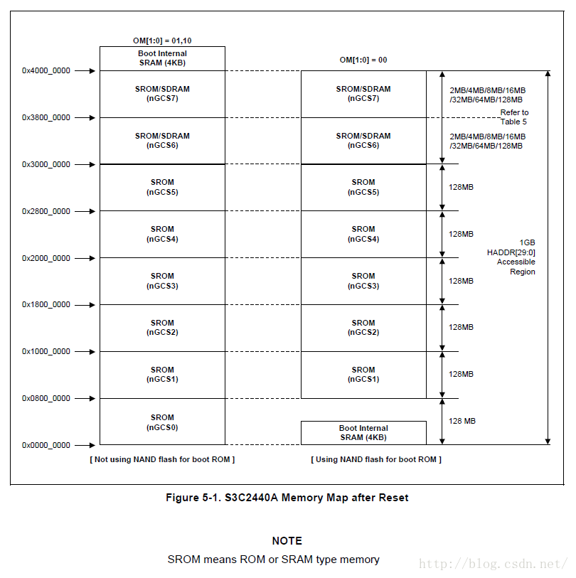

S3C2440 对外引出的27根地址线 ADDR0 ~ ADDR26 的访问范围只有 128MB,那么如果达到上面所说的1GB的访问空间呢?CPU对外还引出了8根片选信号 nGCS0 ~ nGCS7,对应与 BANK0 ~ BANK7,当访问 BANKx 的地址空间时,nGCSx 引脚输出低电平用来选中外接的设备。这样,每个 nGCSx 对应 128MB 地址空间,8个 nGCSx 信号总共就对应了 1GB 的地址空间。这8个 BANK的地址空间如图:
如图所示,左边对应不使用 NAND Flash 作为启动设备(单板上不接 NAND_BOOT 跳线)时的地址空间布局,右边对应使用 NAND Flash启动设备(单板上接 NAND_BOOT 跳线)时的地址空间布局。
S3C2440 作为32位的CPU,可以使用的地址范围理论上达到 4GB。除去上述用于连接外设的 1GB 地址空间外,还有一部分是 CPU 内部寄存器的地址,剩下的地址空间没有使用。
注意:这里说的是物理地址。

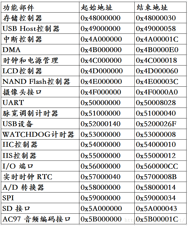

S3C2440 的寄存器地址范围都处于 0x48000000 ~ 0x5FFFFFFF,各功能部件的寄存器大体相同。如图:
