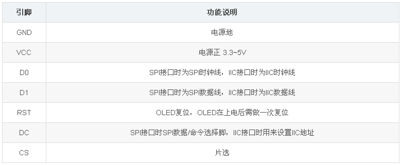

一、引脚说明
1.1 接口定义
image.png?imageView2/2/w/550
1.2 硬件连接
1.3 总线协议
IO口软件模拟SPI
1.4 软件控制流程
①IO初始化。
②根据时序初始化LCD。
③显示。
