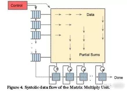

再来说说AI芯片。比如大名鼎鼎的谷歌的TPU1。TPU1,大约700M Hz,有256X256尺寸的脉动阵列,如下图所示。一共256X256=64K个乘加单元,每个单元一次可执行一个乘法和一个加法。那就是128K个操作。(乘法算一个,加法再算一个)。
另外,除了脉动阵列,还有其他模块,比如激活等,这些里面也有乘法、加法等。
所以,看看TPU1一秒钟的巅峰计算次数至少是=128K X 700MHz=89600Gops=大约90Tops。
对比一下CPU与TPU1,会发现计算能力有几个数量级的差距,这就是为啥说CPU慢。
当然,以上的数据都是完全最理想的理论值,实际情况,能够达到5%吧。因为,芯片上的存储不够大,所以数据会存储在DRAM中,从DRAM取数据很慢的,所以,乘法逻辑往往要等待。另外,AI算法有许多层网络组成,必须一层一层的算,所以,在切换层的时候,乘法逻辑又是休息的,所以,诸多因素造成了实际的芯片并不能达到利润的计算峰值,而且差距还极大。

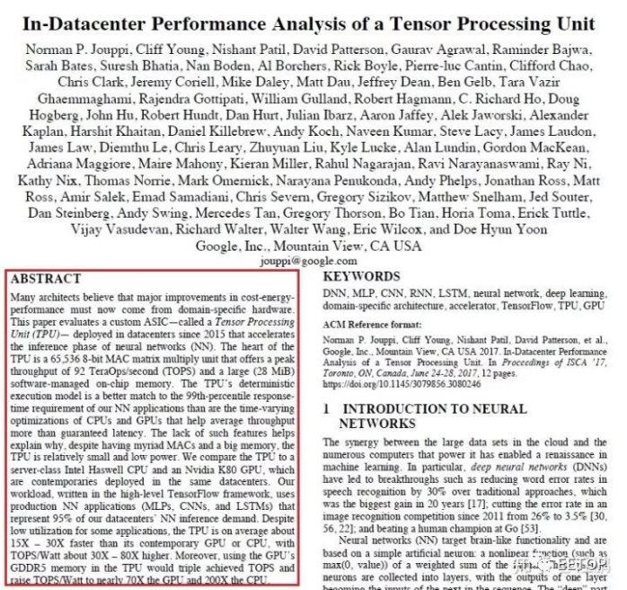

谷歌的TPU,寒武纪的DianNao,这些AI芯片刚出道的时候,就是用CPU/GPU来对比的。
看看,谷歌TPU论文的摘要直接对比了TPU1与CPU/GPU的性能比较结果,见红色框:

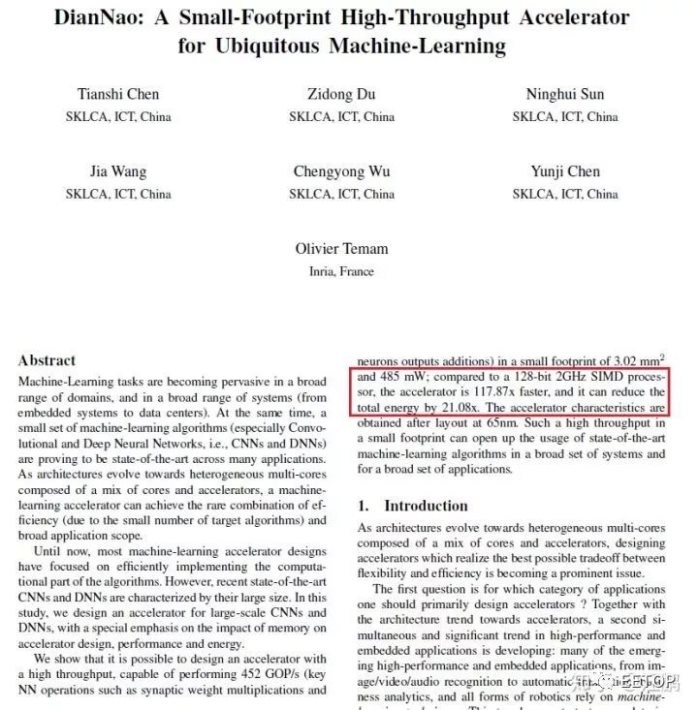

这就是摘要中介绍的TPU1与CPU/GPU的性能对比。再来看看寒武纪DianNao的paper,摘要中直接就是DianNao与CPU的性能的比较,见红色框:

寒武纪2014年的DianNao(NPU)比CPU快,而且更加节能。ASIC的优势很明显啊。这也是为啥要开发ASIC的理由。
