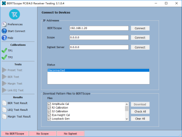

PCIe Rx自动化测试软件(BSXPCI4CEM),如图2所示。通过泰克公司的PCIe Rx自动化测试软件,可以大大缩短开发人员的研发时间,提供产品的可靠性。
捕获1
图2 泰克PCIe Rx自动化软件GUI界面

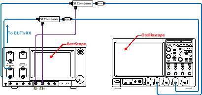

TP2校准则连接较为复杂,耗时较长;并且对于插卡和系统板来说,拓扑连接是不同的。而且在PCIe 3.0和PCIe 4.0中,TP2校准的策略有所不同。在PCIe 3.0中,是通过调整DMSI和Rj来达到最终的眼高/眼宽。而在PCIe 4.0中,则主要通过调整ISI来使得眼图接近最终的眼高/眼宽,这一过程为粗调;然后再通过调整Sj、DMSI、或幅度来获得最终的眼图,这一过程为细调。
PCIe 3.0的TP2校准的拓扑连接如图4所示。对于插卡的校准来说,在其拓扑连接中采用的是两连接头的拓扑结构,这是为了模拟真实的服务器背板的恶劣信道情况。整个参考信道是由图4(a)中的物理参考信道和SigTest通过软件嵌入的信道两部分组成。
PCIe Gen 3 Test Topology - AIC Rx Calibration  PCIe Gen 3 Test Topology - System Rx Calibration
(a)                                       (b)
4 PCIe 3.0 TP2校准拓扑连接:(a) 插卡的校准  (b) 系统板的校准

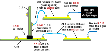

PCIe 4.0的TP2校准的拓扑连接如图5所示。与PCIe 3.0相比,除了参考信道的末端嵌入了一个封装损耗之外,其他的信道都是由真实的物理信道组成的。并且由于速率翻倍,在拓扑连接中,链路损耗的估算时必须要将连接线缆等的损耗计入在内。值得注意的是:封装损耗是在示波器之中嵌入的,而不是在SigTest中。这个参考封装损耗是为了模拟真实情况下的芯片封装损耗,由于RC芯片(Root Complex)的封装一般比EP芯片(Endpoint)的封装要大,因此针对RC的参考封装损耗为5dB;而针对EP的参考封装损耗为3dB。
 PCIe Gen 4 Test Topology - System Calibration
(a)                                       (b)
5 PCIe 4.0 TP2校准拓扑连接:(a) 插卡的校准  (b) 系统板的校准

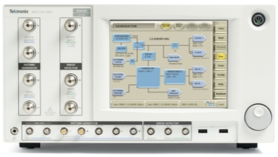

泰克公司的BSX系列误码仪就是这样的一种协议感知型仪器,支持的速率最高可到32Gbps;可以支持多种标准协议,例如PCIe 3.0 & 4.0 & 5.0、USB 3.1 & 3.2等。另外,用户还可以通过自带的Pattern Sequencer功能完成各种自主开发的标准的测试。
TEK_BSX320
图6 泰克公司的协议感知型误码仪:BSX系列

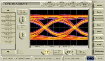

在进行Rx LEQ环回测试时,有两条数据通路:接收数据通路和环回数据通路。由于Rx LEQ是针对接收数据通路的测试,因此用户必须保证不会由于环回数据通路的原因而导致误码仪的DET进行了误判。泰克的BSX系列的误码仪具有丰富的眼图测试功能,如图8所示。这样用户再不进行任何拓扑连接改变的情况下,就能够进行误码的调试。
用户可以使用泰克公司提供的“Empty A – Modified Compliance B.ram”文件,就能够使得被测对象稳定地进入Compliance模式,然后通过这个ran文件进行码型切换,将被测对象的输出端切换到8Gbps或16Gbps,观察哪个预设定值能够给出最好的眼图。然后在图9中设置“Preset/Hint”成刚才的预设置,就能够保证环回数据通路不会引入误判的误码。
