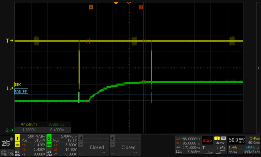

图 8 PD协议控制下的电压抬升过程

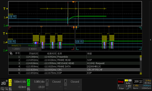

图 9用双ZOOM模式分析PD各段解码协议
目前ZDS系列示波器不仅能够支持USBPD的协议解码,并且也支持QC2.0/3.0协议的解码,可以满足目前主流快充协议的解码需求,并且在其高达512M的大存储机制下,可支持超长时间的解码还原真实波形,完整监控通信过程;且具有双ZOOM分析功能,可用主时基捕获需要统计数据的波形,通过Zoom1定位一段时间的特征值,再由Zoom2放大波形细节,观测瞬时信号变化,大大提升了工程师的测试便捷性。
