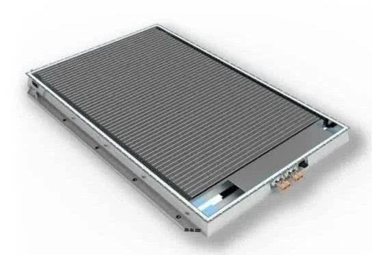

为了解决续航里程问题,比亚迪“刀片电池” 则省去了模组的步骤,采用了 CTP(Cell to Pack,无模组动力电池包)设计思路,将电芯直接装到电池包壳体内。这种设计能够在保持电池包强度的前提下,省去横梁、纵梁以及螺栓等附件,提升电池包内部空间利用率,实现电池包总容量和能量密度的提升。
比亚迪通过 CTP 设计把电池包壳体内部的空间利用率由传统设计方式的 40-50% 提升至 60-80%。电池包总容量的提升直接导致的结果是电动汽车的续航明显提升。这也是,搭载刀片电池的比亚迪汉EV续航里程超过 600km的原因之所在。

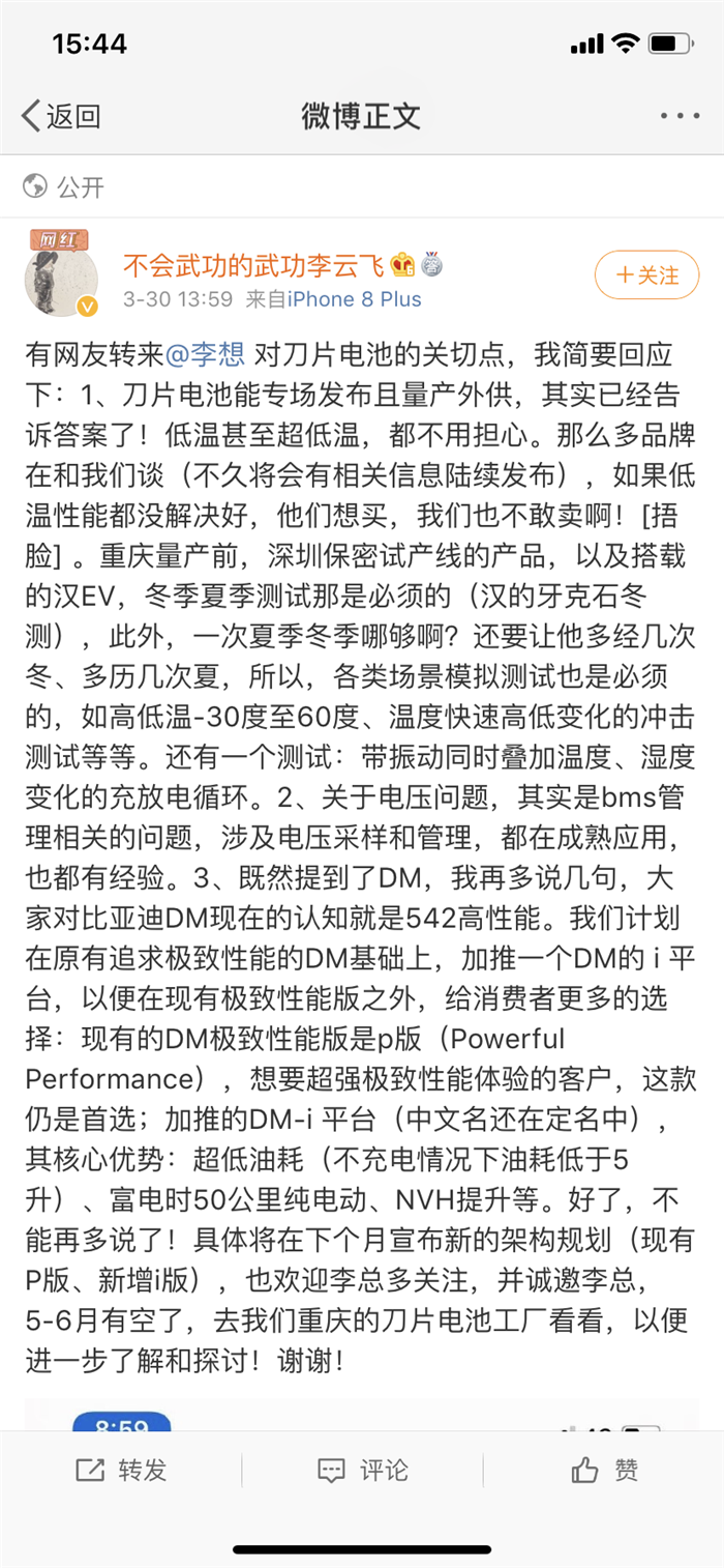

而关于更具体的解决方案,目前还没有官方进行正式的解答。只是比亚迪销售有限公司副总经理李云飞,在他的个人微博“不会武功的武功李云飞”上,从侧面进行了说明(详见下图)。
从这张图片可以看到,李云飞的回答十分巧妙,他并没有从专业角度进行解读,而是从市场的方向告诉所有人,“刀片电池”低温性能是值得信赖的。不过,坦白地讲,即使是这样,还是不能让人信服,因为他的解答“太侧面”了。而且更重要的是——实践是检验真理的唯一标准。
