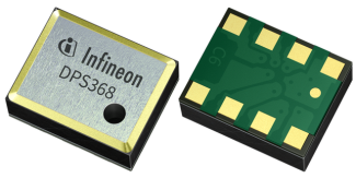

英飞凌DPS368压力传感器是这些应用的理想选择,因为与其他防水压力传感器相比,它节省了80%的空间,精度为±2厘米,比压阻技术节省高达50%的能量。数字传感器,测量大气压力,是耐水,湿度和灰尘(IP57)。凝胶保护接触点和薄膜,使它们能承受50米水深一小时的压力。该传感器能够同时测量气压和温度,高度测量精度可达±2 cm,同时兼具低功耗,可精确测量海拔高度、气流和身体运动等。
DPS368的压力传感器元件采用电容测量原理,即使在温度变化时也能保证高精度。该传感器集成了空气压力和温度测量,8引脚LGA封装的尺寸仅为2 mm x 2.5 mm x 1.1 mm。该装置的精度可达±0.002 hPa(±2cm),可在-40 ~ 85℃范围内测量300 hPa ~ 1200 hPa的空气压力,压力-温度灵敏度小于0.5 Pa/K。该传感器还可以检测个人的步数、身体动作或手势。高测量频率(高达200hz)和快速读出使传感器能够快速反馈。DPS368的这些功能使之成为那些支持移动追踪以及导航功能的移动设备和可穿戴设备的理想之选。不仅如此,它还适用于家用电器(进行气流调节)、无人机(维持飞行稳定性)以及医疗器械(如智能吸入器)。

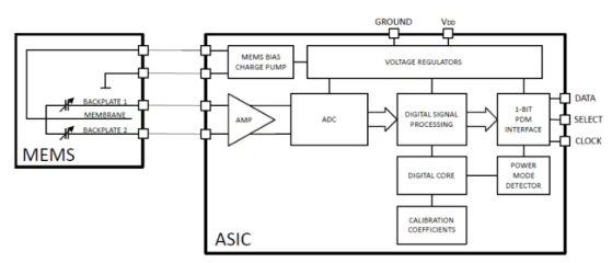

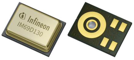

英飞凌的XENSIVTM MEMS麦克风引入了全新性能基准,并且打破了当前的音频链限制。IM69D130专为需要低自噪声(高SNR)、宽动态范围、低失真和高声学过载点的应用而设计。该解决方案支持远场和柔性音频信号拾取,可实现对声束的精确控制,并涵盖在VUI应用中日益频繁使用的其他高级音频算法。此外,还可选择不同功率模式以适应特定的电流消耗要求,如电池供电型音箱。
带有电容“封装”的英飞凌新一代MEMS麦克风可实现几乎无噪声的音频信号录制。
最新一代的MEMS麦克风采用英飞凌的双背板MEMS技术,可提供105dB的动态范围和高达130dBSPL的输出线性度。应用优势包括清晰的音频信号、延长的拾音距离以及对轻柔和响亮信号(从低声说话到摇滚音乐会)的敏感度。这款高性能数字MEMS麦克风专为需要低自噪声(70dB高信噪比SNR)、宽动态范围、低失真和极高声学过载点(AOP)的应用而设计。这款MEMS麦克风的封装尺寸仅为4mm x 3mm x 1.2mm,适用于高品质录音和远场语音捕捉应用。
