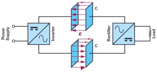

相对于依赖磁场的感性滑环,基于电容技术的滑环利用电场在转子和定子之间传输数据。图6所示的容性耦合方法提供了一种成本相对较低的轻型解决方案,其涡电流损失可以忽略不计,且具备出色的失调性能。此技术能够在恶劣的运行环境中以几Gbps的高速可靠传输数据,且不受转速影响。容性滑环通常设计用于和以太网现场总线组合使用,广泛用于时间敏感型工业应用中。
A close up of a clock  Description automatically generated
图6.容性耦合

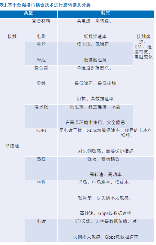

image.png?imageView2/2/w/550
表1中总结了我们探讨的各类数据接口技术,它们提供众多特性和功能,能够满足典型的工业滑环应用要求。但是,这些传统技术大多仅支持短距离数据传输,这要求转子和定子上的收发器元件需彼此非常靠近。此外,第四次工业革命还对滑环应用数据接口的可配置性、可靠性和速度提出了严格的要求,而现有的传统技术往往不能满足这些要求。
本文介绍了一种基于非接触型技术的新型解决方案,此方案依靠电磁毫米波在辐射近场(菲涅耳)和远场区域远距离传输数据,解决了其他方法存在的一些关键限制。这种解决方案不但为滑环应用提供了一种紧凑且经济高效的先进微波数据接口,还能与传统的非辐射旋转接头的耦合元件组合,以较低成本实现更出色的性能。

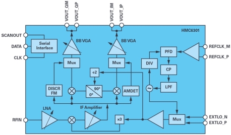

本文介绍了一种采用60 GHz频段,适用于工业滑环应用的新型毫米波数据接口解决方案。该解决方案的关键功能性元件是ADI公司的60 GHz集成式芯片组,由HMC6300 发射器和HMC6301 接收器组成,其原理图分别如图7和图8所示。 这个完整的硅锗(SiGe)收发器解决方案最初针对小型蜂窝回程应用进行了优化,完全可以满足工业滑环应用的数据通信需求。芯片组在57 GHz至64 GHz频率范围内工作,可以使用集成式频率合成器以250 MHz、500 MHz或540 MHz的离散频率阶跃进行调谐,也可以使用外部LO信号进行调谐,以满足目标应用特定的调制、一致性和相位噪声要求。
收发器芯片组支持多种调制格式,包括开关键控(OOK)、FSK、MSK和QAM,最大调制带宽为1.8 GHz。它提供最大15 dBm的输出功率,可以使用集成式检波器进行监控。此芯片组支持灵活的数字或模拟IF/RF增益控制、低噪声系数,以及可调的低通和高通基带滤波器。此解决方案非常适合超低延迟工业滑环应用,其中一个独特优势是在接收器信号链中集成了一个AM检波器,可用于对OOK等幅度调制进行解调。
OOK是控制应用中常用的一种调制方法,因为它无需使用成本高昂且耗电的高速数据转换器,因此能够实现简单、低成本的通信解决方案。此外,由于OOK系统架构不包含复杂的调制和解调级,所以能够提供低延迟性能,这对于工业实时应用非常重要。
图7.发射器HMC6300的功能框图
图8.接收器HMC6301的功能框图

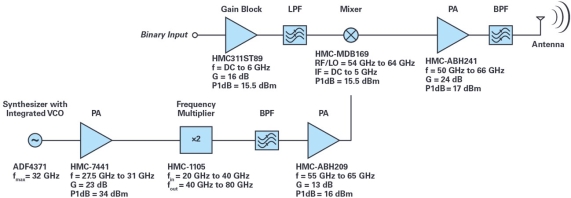

本文介绍的集成式解决方案的性能功能足以满足大部分工业滑环应用的需求,但是,受工业组件定制这个趋势的广泛影响,数据接口可能需要提供支持千兆位的更快数据速率。因此,可能需要使用分立式组件来配置定制解决方案,以满足特定需求。
图10.适用于60 GHz发射器的完整信号链解决方案(OOK调制器)
A close up of a sign  Description automatically generated
图11.适用于60 GHz接收器的完整信号链解决方案(OOK解调器)
图10和图11显示支持5 Gbps以上数据速率的60 GHz数据接口的完整信号链解决方案示例。这种OOK解决方案通过采用ADI公司的标准RF组件和基本自定义模块来实现,包括无源器件、匹配电路、分支型滤波器、偏置器、衰减器等(图中未显示所有组件)。
这种分立式解决方案基于单个检测系统架构实现。但是,基于性能要求也可以在视频检测阶段之前对RF信号进行下变频处理,从而有助于实现超外差架构。
