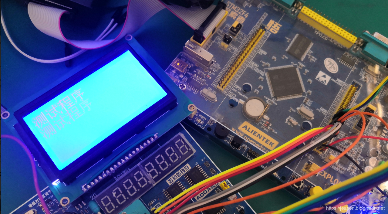

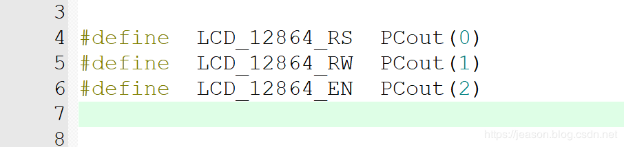

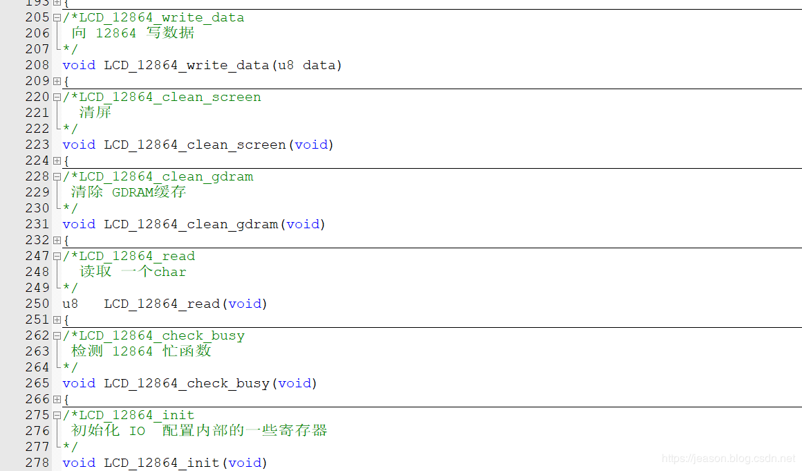

假期参加电赛崩了。。。闲的无聊,准备做一些底层的代码分享一下,也算是给自己磨炼一下吧。
这次做的是Stm32F407ZGT6 驱动LCD12864 的代码测试的时候使用的是正点原子的探索者 STM32F4开发板、 LCD 插在清翔的51单片机开发板上注意我是用的是 带有中文字库的版本

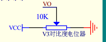

这里注意驱动LCD需要给模块一个参考电压也就是上图的VO否则LCD显示会出异常(颜色过深或者过浅) 我也是因为这个
所以才使用了成品开发板的电路

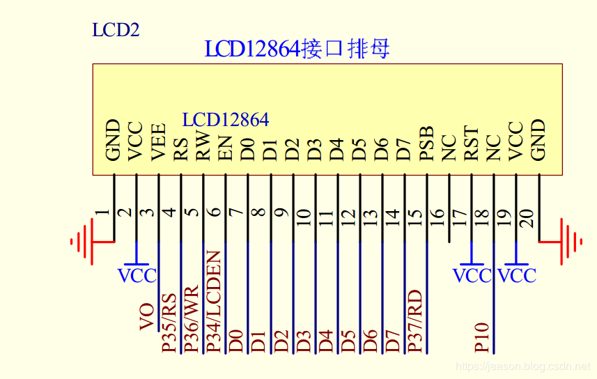

程序是从51单片机的程序上迁移过来的,咱们不做深究,只是注重一些迁移的细节。

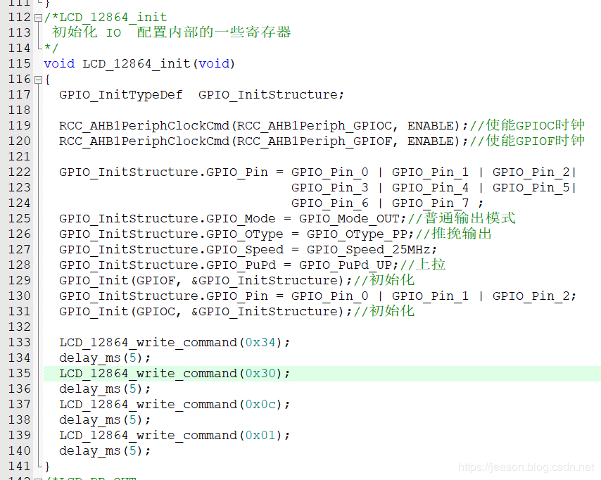

以上是三个控制引脚的设置,其实还有几个是PSB需要设置,这个是一直拉高我就没用IO了 就直接接到VCC了

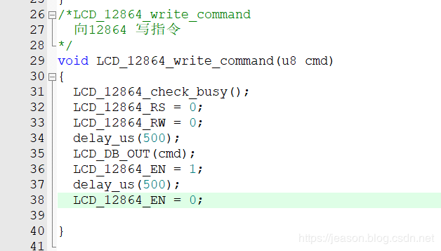

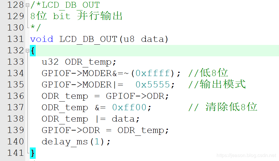

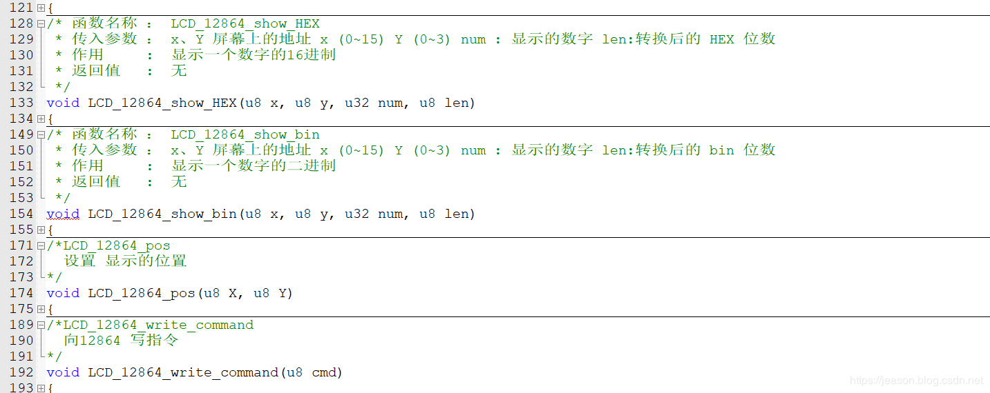

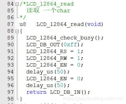

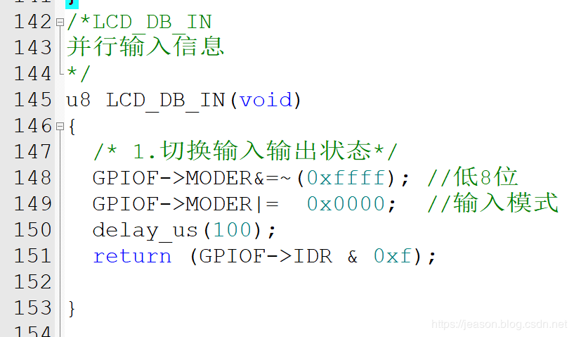

在51中 IO的输入输出是由C语言的读取和写入决定的,P0 = 0xff是输出data = P0是 读取
但是在STM32F407中确不是这样的,STM32有自己的输入数出模式,不同的时刻需要对输入输出的寄存器进行配置。

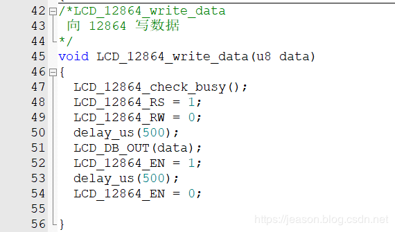

我的实现过程大概是这样的:

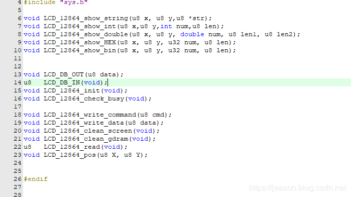

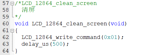

输出和输入分别使用一个函数来实现,函数中有切换 IO输入输出模式的操作也有读取和写入的操作
实现了这两个函数以后剩下的代码几乎就可以全部迁移过去了,只要注意一下函数名称就可以了

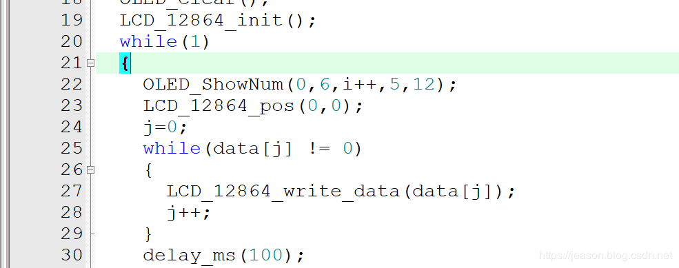

以上就实现了对LCD12864 的驱动,我测试用的LCD是带有中文字库的,显示汉字很方便,至于绘图,描点、反白、显示数字等等的暂时还没有实现,看心情吧。如果有更新的话后期大家应该可以看得到。

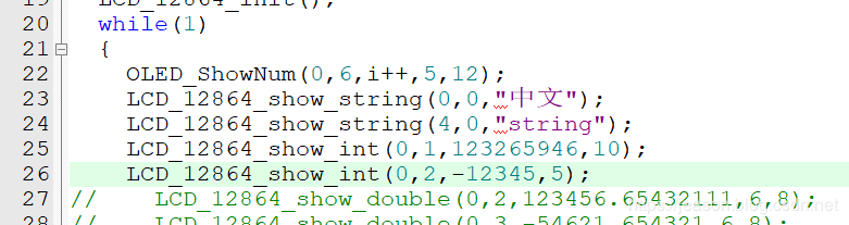

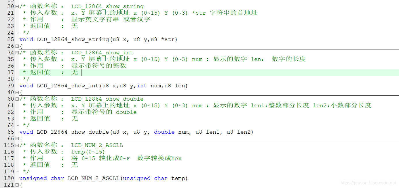

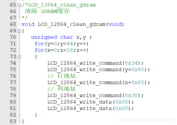

更新的代码来了,  我编写了一些常用的显示代码,
大概是这样的显示int(带符号)double还有hex和bin

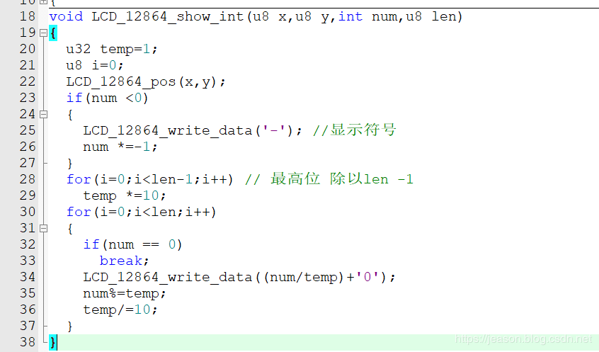

int显示的函数请使用这个后面的那个是有问题的
void LCD_12864_show_int(u8 x,u8 y,int num,u8 len)
    u32 temp=1;
    u8 i=0;
    u8 flag=1;

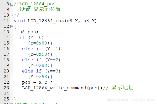

    LCD_12864_pos(x,y);
    if(num <0)
        LCD_12864_write_data('-'); //显示符号
        num *=-1;
    for(i=0;i        temp *=10;
    for(i=0;i    {
        if(flag &&(num/temp == 0))
        { //flag == 1 并且 num/temp == 0
          //证明这是我们不想要的开头部分的0
            LCD_12864_write_data(' ');// 填充空格
        } else
            flag = 0;//  第一次进入就会置0  之后就不会进到上面的逻辑
            LCD_12864_write_data((num/temp)+'0');
        num%=temp;
        temp/=10;
这是显示int的实现方法(自己写的可能会有bug我这边测试暂时没有发现问题)

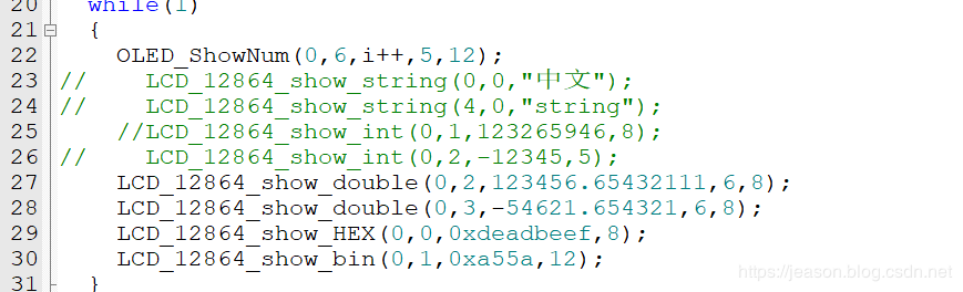

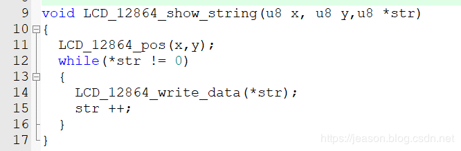

这是显示string的方法,可以直接显示汉字!

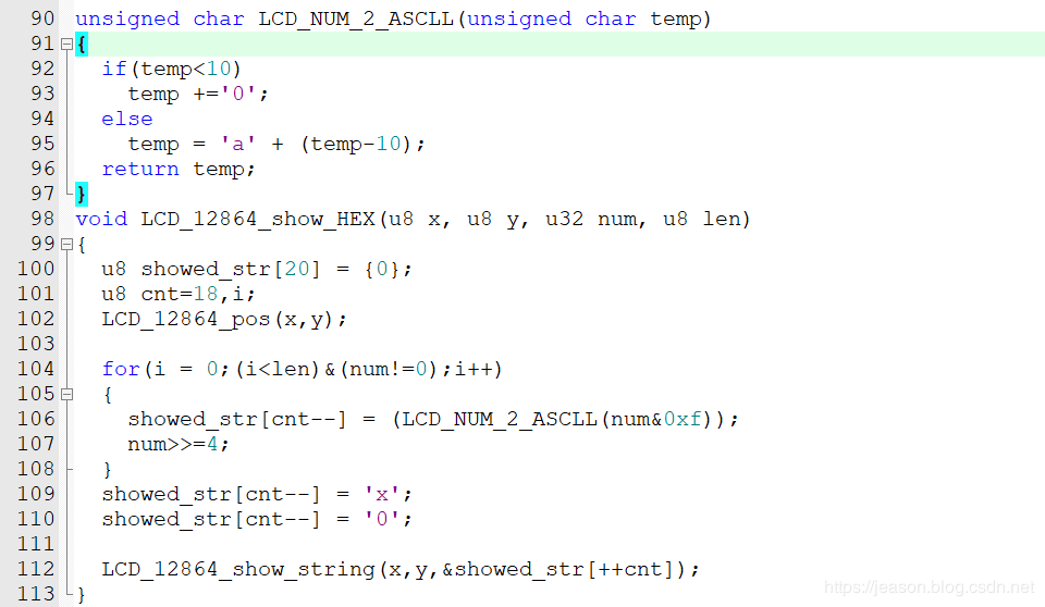

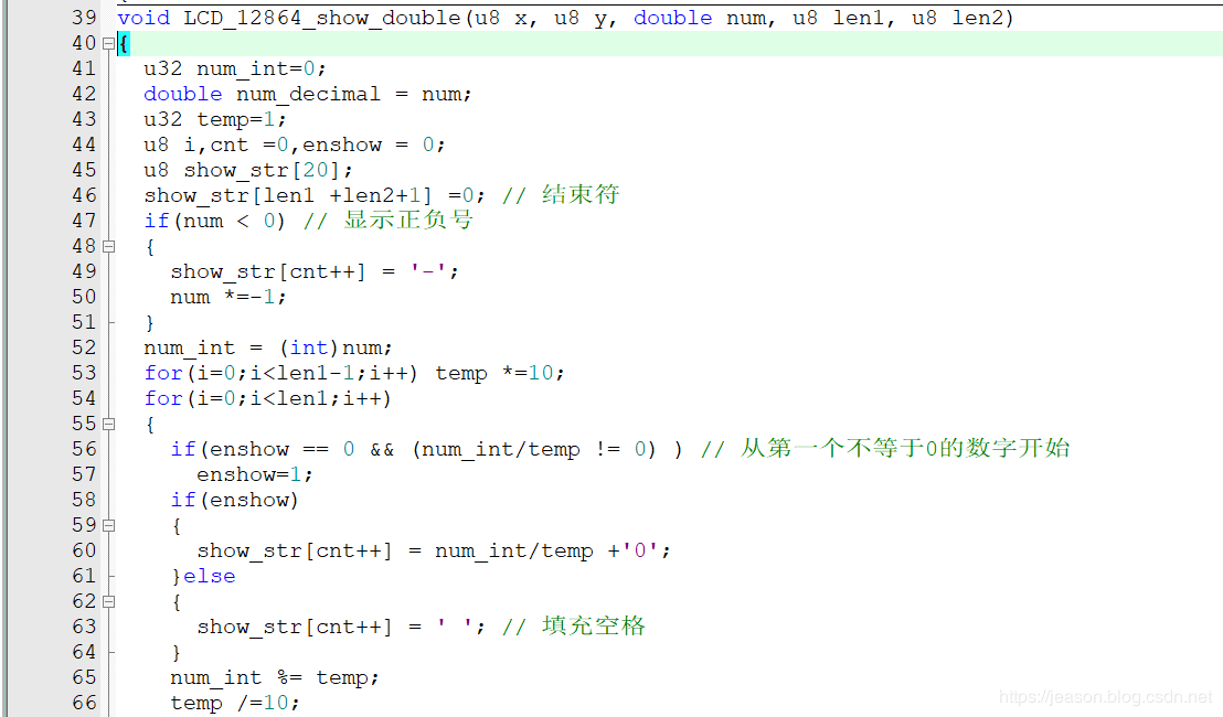

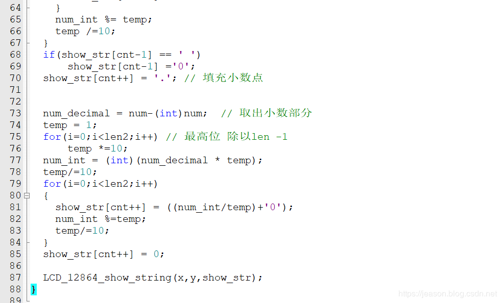

double 的显示比较长。。。。而且这个代码存在一定的精度的误差比如你要显示123456.654321可能实现的不是这个数字!!!
其实显示double和 hex  bin 都是先合成一个string然后在现实string主要的难点就是合成string了
以上就是显示的过程了

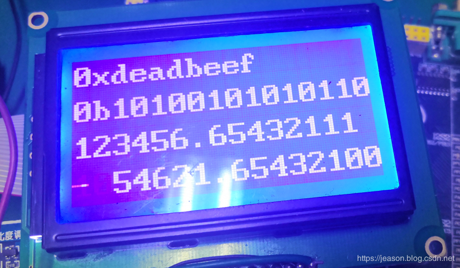

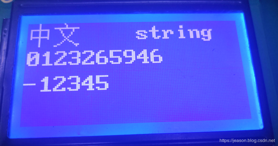

这是显示的效果图对应于main中
显示bin的话  LCD的长度不是很够 看着就是比较难受
这是显示字符串和 int
看起来还凑合,注意使用的时候长度要有一定的富余
