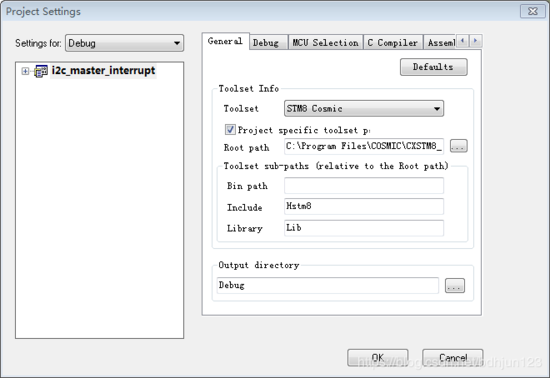

2020年04月14日 | 关于启动STVD编译环境,启动编译连接出现错误
2020-04-14 来源:eefocus
1)先安装软件: cxstm8_32k软件来安装。一般下载文件有两个,如下所示:
第一步:先点击截图里面的第一个文件来安装,安装过程中,会有很多的提示,直接NEXT,可以。
第二步:点击第二个文件,找到刚才cxstm8_32k.exe。安装路径。点击启动应用按钮,即完成安装。
2)再来启动STVD软件,点击project项目中的settings.如下截图所示:
在project specific toolset p:左侧打上小勾勾,然后单击找到刚才按照CXSTM8_32K的安装路径,即可。
