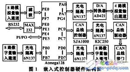

2 硬件设计
系统的硬件结构如图1。
基于Atmega128单片机设计的嵌入式控制器
本控制器的核心采用64管脚TQFP封装的Atmega128芯片,具有53个可编程的I/O引脚,片内集成有128KB闪存、4KB EEPROM 和4KBSRAM,适合I/O通道和存储空间的需求。

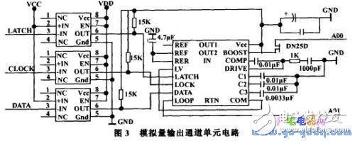

(2)模拟量输出通道
模拟量输出通道单元电路设计方案如图3。D/A转换器采用AD公司的AD421,它是一种单片低功耗、高精度的电流输出型DAC芯片,4~20mA 的输出可以驱动标准的执行元件。该芯片的数字接口为标准HART (三线)或其它FSK协议,DAC为16位分辨率,单调性输出。采用回路供电方式,内含电源调整器为本身和外围器件供电。在工业控制中,通常输入量要多于输出量,所以只设计Atmega128的PAO~PA7,PE2、PE3、PE6、PG4引脚通过4个光电隔离器(6N137)与4个AD421相连,构成4路模拟量输出。
(3)数字量输入/输出通道
数字量I/O通道各配置8路高速光耦隔离通道。光耦器件选6N137,其开关延迟tpd仅75ns,而普通光耦器件开关延迟有3~6μs。I/O通道接口安排在Atmega128的PB0~PB7、PD0~PD7。

(5)与PC机的串行通信
考虑到智能控制节点要接收从RS232串口来的数据,因而采用了Atmega128的串行口进行中断接收,所用的引脚是PE0、PE1。通过MAX232进行数据传输。
