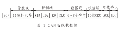

CAN 控制器发送的信息帧分为二种:发送数据帧和发送远程帧。有二个发送缓冲器,其中一个为 16 字节,一个为 8 字节。16 字节的缓冲器可以存储标准帧和扩展帧二种格式的数据帧,8 字节的缓冲器可以用来存储要发送的数据。发送数据帧时,在数据写到发送缓冲器后,如果相应的发送请求位使能,则数据被发送到 CAN 总线上,数据帧的数据可以用软件设置成 1~8 个字节。数据帧的格式如图 1 所示。
