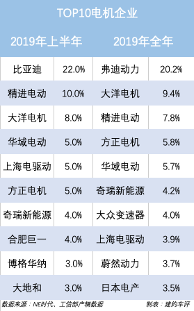

在电机行业,2019年上半年,市场前10名中,仅有博格华纳一家外资厂,排名第10。而在全年的排名中,大众变速器和日本电产都进入了前10名。
1.png?imageView2/2/w/550

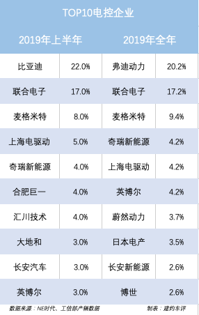

在电控行业,2019年上半年,市场前10名中,仅有博世一家外资供应商,排名第9。而在全年的排名中,除了博世,日本电产也进入了前10名。
2.png?imageView2/2/w/550
