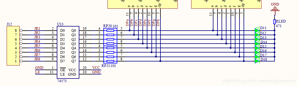

以下是我们的硬件电路,led从D11~D18,排阻RP20和RP21。

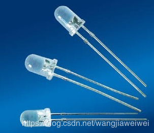

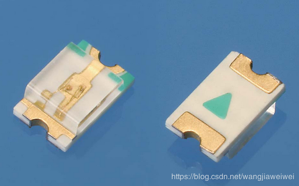

(2)发光二极管。它具有单向导电性,通过5mA左右电流即可发光,电流越大,其亮度越强,但若电流过大,会烧毁二极管,一般我们控制在3 mA-20mA之间。在这里,给发光二极管串联一个电阻的目的就是为了限制通过发光二极管的电流不要太大,因此这个电阻又称为“限流电阻”。当发光二极管发光时,测量它两端电压约为1.7V,这个电压又叫做发光二极管的“导通压降”。图2.2.9和图2.2.10分别为直插式发光二极管和贴片式发光二极管实物图。发光二极管正极又称阳极,负极又称阴极,电流只能从阳极流向阴极。直插式发光二极管长脚为阳极,短脚为阴极。仔细观察贴片式发光二极管正面的一端有彩色标记,通常有标记的一端为阴极。
关于排阻大小的选择:欧姆定律想必大家都清楚,U=IR,当发光二极管正常导通时,其两端电压约为1.7V,发光管的阴极为低电平,即0V,阳极串接一电阻,电阻的另一端为Vcc , 为5V,因此加在电阻两端的电压为5V-1.7V=3.3V,计算穿过电阻的电流,3.3 V/ 1000Ω=3.3mA
即穿过发光管的电流也为3.3mA,若想让发光管再亮一些,我们可以适当减小该电阻。
看我们的原理图,可以知道:LED的正极接在VCC上,只要给了低电平,那么LED就会亮,低电平对应到单片机的逻辑就是0,只要单片机的某一个管脚输出0,那么对应的发光二极管就会亮。
