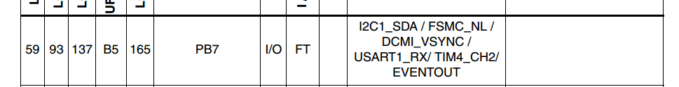

以上就是初始化函数 其中的IO口 请查阅
这本书。。   在pinmap  里面有定义
这是我们所用到的 PB7 的  我使用的是福昕阅读器   可以直接 ctrl +F 查找 USART1  就可以找到串口1的 接口

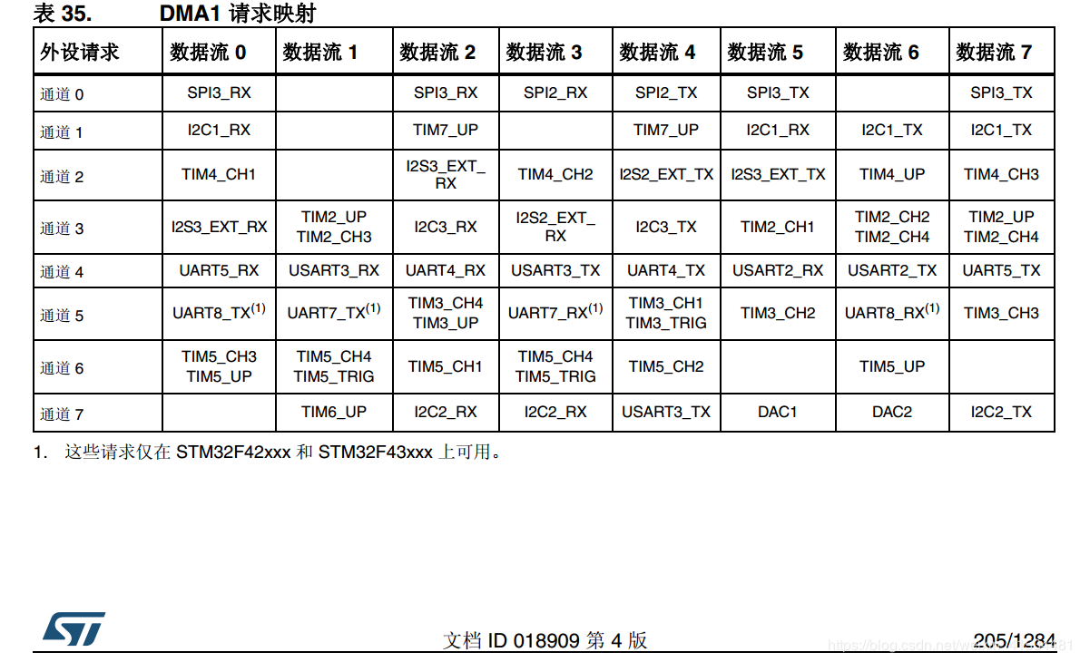

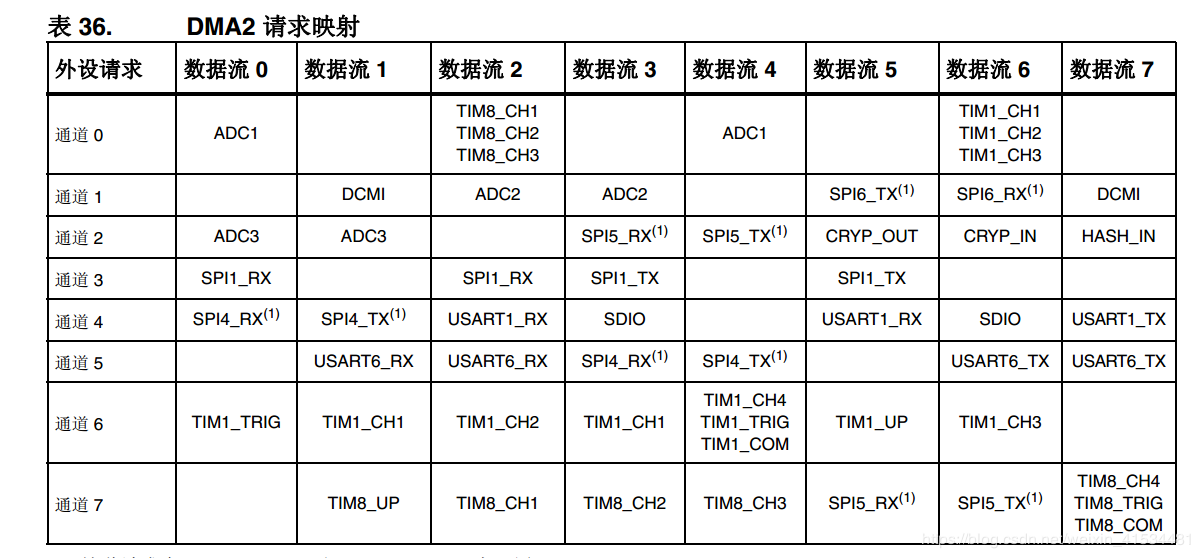

DMA配置方面  要去 stm32F4 中文参考手册里面去查找
这个在 DMA章节里面会提到 具体的 DMA 数据流和 外设的对应关系
我的是在文档的 第205页  如果你下载了文档应该也会在差不多的位置可以找到相应的介绍。
