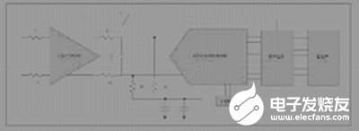

发送的脉冲信号通常被大气环境等因素衰减,导致发射脉冲信号与接收信号之间存在很大强度差异。发射器邻近的物体也可能会反射回高功率信号到接收器,这导致对接收系统苛刻的动态范围要求,这种接收系统必须具有足够的灵敏度来处理满功率脉冲或超低功率的脉冲信号。因此,100dB的动态范围要求并不鲜见,这种动态范围通常是在ADC之前的前端电路中采用可变增益放大器(VGA)或者数字VGA来实现的,如图2所示(CLC5526为数字VGA,ADC08D1000为双路低功耗、1.6GSPS的8位ADC)。
图2 在前端电路中采用数字VGA实现高动态范围

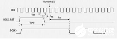

图3 DDR模式下DCLK的复位时序。
同步时钟边沿
信号在FR04 PCB上的传输速度为20cm/ns(即每50ps1cm),如果ADC相互并不是很靠近的话,图3中的设计时间是难以实现的。
在这情况下,建议短时间(小于50ns)停止时钟,这样,在DCLK_Res置位期间维持交流耦合。推荐输入时钟采用交流耦合。交流耦合电容的时间常数是50 Kø(内部偏置电阻)×4.7nF(外部交流耦合电容) = 235 μs。因此,不必考虑时钟停止50ns以内将对交流耦合电容起到很强的去偏置作用。
此外,也可在时钟接收器中使用占空比稳定器(缺省配置),其校正时间常数很短(100ns~500ns),并且限制反转。同样因为这个原因,一旦时钟运行超过3ms就可以在耦合电容上建立正确的电压,时钟停止的时间不能超过50ns。在时钟停止的时间内,可以对DCLK_Res异步复位。
