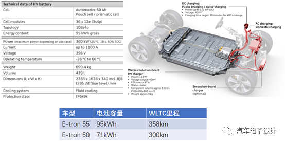

前段时间,奥迪爆出来 LG Chem 模组供应不足的问题,不过随着 E-tron50 和 E-tron Sportback 分流到 SDI,整体的供应格局就有所缓解,如下图所示,按照 390 模组来构建的电池系统是具备不同的规格配置和不同供应商顶上的策略。从电池配置的角度来看,36 个模组配置出来 95kWh,而 27 个模组配置成 71kWh,通过不同的供应商搭配出不同的组合。这里最大的问题,71kWh 的版本 WLTC 的里程只有 300 公里,对于一台纯电动 SUV 而言,能耗层面可以有很大的改进空间。

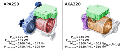

实际上,驱动系统的搭配要更为复杂一些,这里已经考虑了 E-tron 50 和 55 高低两种配置,还有后续的 E-tron Sportback 的需求,所以在轴驱动器方面,奥迪分了四种不同的设计,如下所示:E-tron 车型,55 是全功率的版本,50 根据电池的情况在硬件上做了降额 APA250 平行轴(驱动轴),异步电机,规格为 250 Nm, 布置在 E-tron 的前轴 AKA320 同轴(驱动轴),异步电机,规格为 320 Nm,布置在 E-tron 的后轴。

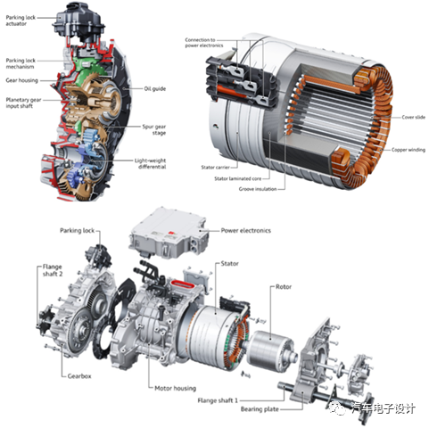

这两根轴的整合过程是,奥迪自己设计和制造电机,然后采购逆变器并采购了舍弗勒的减速器,然后做系统性的优化,得到以下的电机特性。
图 4 奥迪 E-tron APA250 的轴驱动器

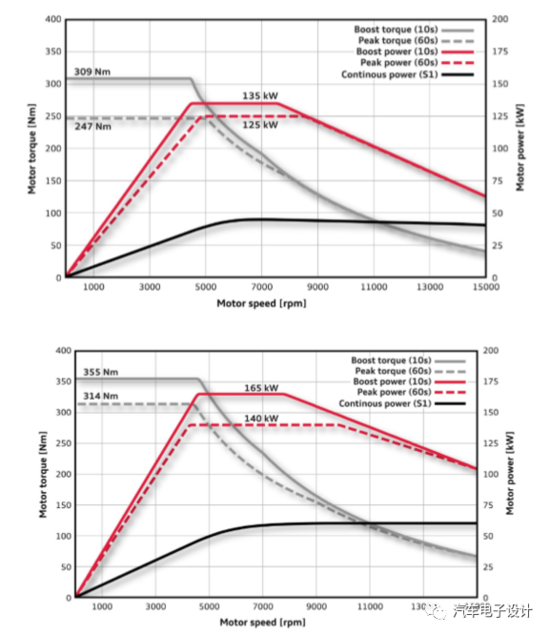

E-tron 55 是 247 N⋅m+314 N⋅m 规格组合,奥迪是按照连续输出的扭矩给的参数;E-tron 50 是 230 N⋅m+ 310 N⋅m ,前轴限制更多一些。
图 5 前后两根轴的特性

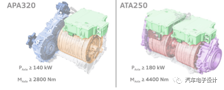

E-tron Sportback 车型,实际上和后续特斯拉的 Model S/X 更新的车型设计相似,采用三电机的组合形成超级功率组合 APA320: 平行轴(驱动轴),异步电机,规格为 320 Nm ATA250: 双电机同轴驱动轴,扭矩输出为两个 250 Nm,合计 500Nm
